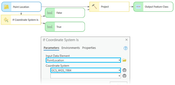

Exécuter un modèle uniquement si une entrée est dotée d’un système de coordonnées spécifique
L’exemple suivant illustre l’utilisation de l’outil Système de coordonnées égal à pour contrôler si l’option Coordinate System (Système de coordonnées) de la classe d’entités en entrée est GCS_WGS_1984. Si la sortie booléenne est False (Faux), le modèle utilise l’outil Projeter pour projeter la classe d’entités en entrée dans le système GCS_WGS_1984.
Exemple de l’outil Système de coordonnées égal à

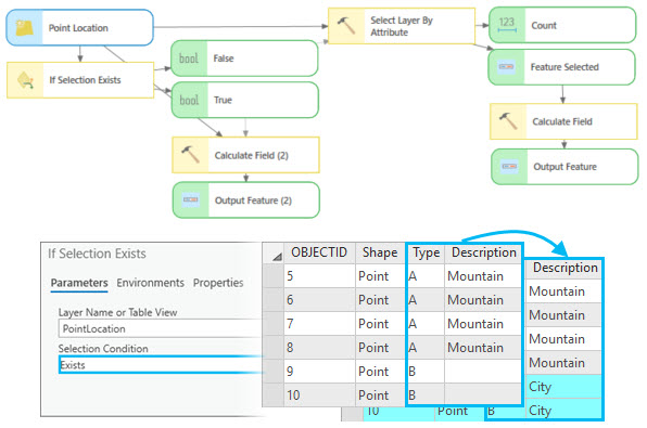

Exécuter un modèle uniquement si une requête SQL aboutit à la sélection d’entités
L’exemple suivant illustre l’utilisation de l’outil Sélection présente pour vérifier si la classe d’entités en entrée comporte des entités sélectionnées. Si la sortie booléenne est True (Vrai), utilisez l’outil Calculer un champ pour calculer les valeurs du champ Description. Si la sortie booléenne est False (Faux), utilisez l’outil Sélectionner une couche par attributs pour effectuer la sélection et modifier les valeurs de champ.
Exemple d’utilisation de l’outil Sélection présente

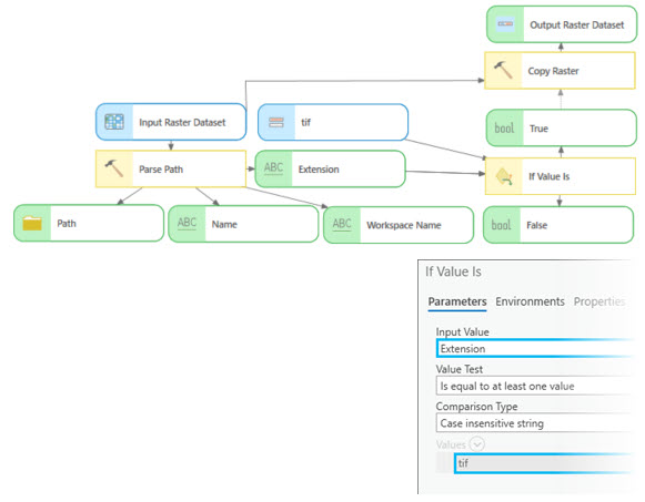

Exécuter un modèle uniquement si une entrée est d’un type de données spécifique
L’exemple suivant illustre l’utilisation de l’outil Analyser un chemin pour obtenir l’extension de fichier. L’outil Valeur égale à vérifie si l’extension correspond au paramètre Values (Valeurs). Le modèle copie uniquement les données raster dotées de l’extension .tif.
Exemple d’utilisation de l’outil Valeur égale à

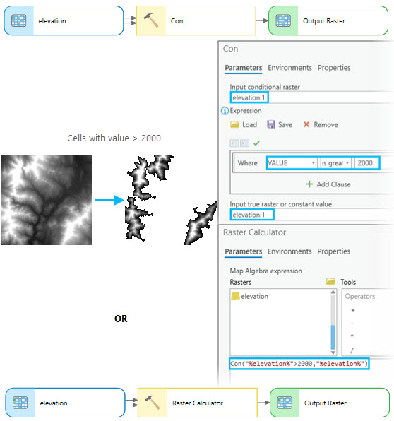

Effectuer l’évaluation conditionnelle d’un raster
Les outils Con et Calculatrice raster permettent d’évaluer un raster de manière conditionnelle. Dans l’exemple suivant, si une valeur de cellule est supérieure à 2000, la valeur en entrée est conservée, sinon elle est définie sur NoData. Dans le cas de l’outil Con, si vous laissez le paramètre Input false raster or constant value (Raster de valeurs fausses ou valeur constante en entrée) vide, la valeur est définie sur NoData. Si vous le souhaitez, vous pouvez fournir un autre raster ou une autre valeur constante pour le paramètre Input false raster or constant value (Raster de valeurs fausses ou valeur constante en entrée).
Évaluation conditionnelle if...else d’un raster

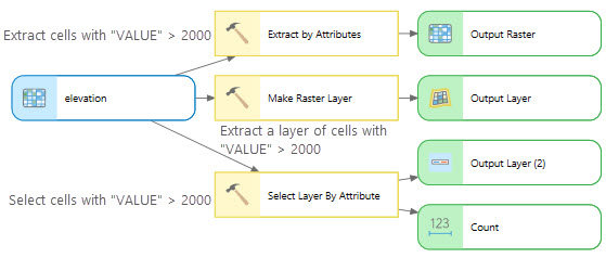

Extraire des cellules à partir d’un raster à l’aide d’une requête
Les outils Extraction par attributs, Générer une couche raster et Sélectionner une couche par attributs permettent d’extraire des cellules à partir d’un raster. L’exemple suivant illustre les méthodes de création d’un raster ou d’une couche raster avec des valeurs de cellule supérieures à 2000.
Extraction de raster basée sur une requête

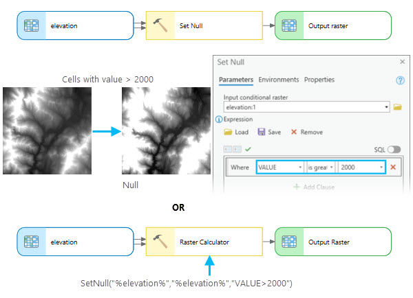

Extraire des cellules à partir d’un raster à l’aide d’une requête et les définir sur NoData
Les outils SetNull, Reclassification et Calculatrice raster permettent d’extraire des cellules à partir d’un raster et de les définir sur NoData. Si la valeur de cellule est supérieure à 2000, elle est définie sur NoData, sinon la valeur des données en entrée est utilisée.
Définition des valeurs de cellule d’un raster sur NoData
