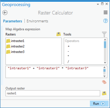

Illustration
Outil Calculatrice raster dans la fenêtre Géotraitement
Outil Calculatrice raster dans la fenêtre Géotraitement avec une expression simple
