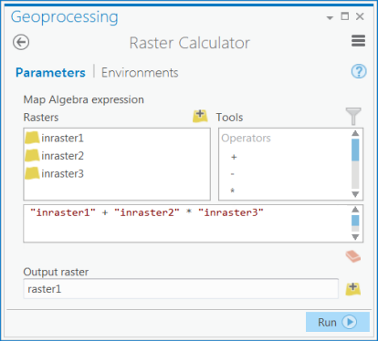

L’outil Calculatrice raster exécute des expressions d’algèbre spatiale. Il offre une interface de calculatrice à partir de laquelle il est possible de créer la plupart des instructions d’algèbre spatiale en cliquant sur des boutons. Cet outil peut être utilisé de manière autonome, mais également dans ModelBuilder. L’outil permet donc d’intégrer l’algèbre spatiale dans ModelBuilder.
Interface utilisateur de l’outil Raster Calculator (Calculatrice raster)
Dans l’expression ci-dessus, trois rasters sont combinés par la multiplication des deuxième et troisième rasters, et par l’addition du résultat au premier raster. Les opérateurs suivent un ordre de précédence défini.
L’outil Raster Calculator (Calculatrice raster) n’est pas conçu pour remplacer d’autres outils Image Analyst ou Spatial Analyst. Continuez à utiliser les autres outils pour les calculs appropriés. Par exemple, utilisez l’outil Somme pondérée pour superposer plusieurs rasters pondérés. L’outil Calculatrice raster est conçu pour exécuter des instructions algébriques unilignes.

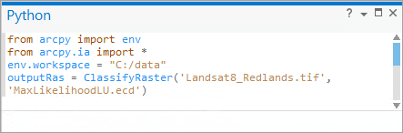

La console interactive de la fenêtre Python vous permet d’exécuter le code Python directement depuis ArcGIS Pro via un interpréteur Python, sans exiger de fichier script. Le code Python que vous exécutez à partir de cette fenêtre varie d’une simple ligne de code à des blocs de code complexes de plusieurs lignes. La vidéo suivante présente une vue d’ensemble de la fenêtre Python.
Pour lancer la fenêtre Python, cliquez sur le bouton Python dans le groupe Geoprocessing (Géotraitement) de l’onglet Analysis (Analyse) ou dans le groupe Windows (Fenêtres) de l’onglet View (Vue).
Exemple de fenêtre Python
Dans la séquence d’instructions ci-dessus, le paquetage de site ArcPy, les environnements de géotraitement et les modules Image Analyst sont importés, l’espace de travail est défini et l’outil Classify Raster (Classer le raster) est exécuté. Sur insertion d'un retour de chariot à la fin d'une instruction, l'instruction est exécutée immédiatement.
Les fonctions de la fenêtre Python incluent notamment le remplissage automatique de lignes, l'utilisation de variables et l'accès à la fonctionnalité Python et ArcPy.
