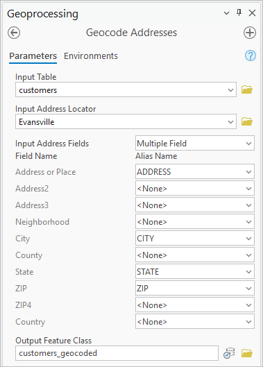

  14. Assurez-vous que Multiple Fields (Champs multiples) est sélectionné dans le menu déroulant du paramètre Input Address Fields (Champs des adresses en entrée) et vérifiez que tous les champs de la table sont appariés au paramètre Field Name (Nom de champ) correspondant du localisateur.
    Appariement des champs pour l’outil Géocoder des adresses dans Pro.
  15. Saisissez customers_geocoded dans le champ Output Feature Class (Classe d’entités en sortie) et sélectionnez le dossier dans lequel vous souhaitez enregistrer la sortie.
  16. Cliquez sur Exécuter pour géocoder la table.
    La classe d’entités en sortie customers_geocoded est ajoutée à la carte lorsque vous avez terminé.

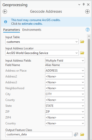

  11. Dans la fenêtre Geoprocessing (Géotraitement), sélectionnez le localisateur intitulé ArcGIS World Geocoding Service dans le menu déroulant Input Address Locator (Localisateur d’adresses en entrée).
    Si vous êtes connecté avec un compte ArcGIS Online pour les organisations, ArcGIS World Geocoding Service est disponible automatiquement dans les outils de géotraitement.
  12. Assurez-vous que Multiple Fields (Champs multiples) est sélectionné dans le menu déroulant du paramètre Input Address Fields (Champs des adresses en entrée) et vérifiez que tous les champs de la table sont appariés au paramètre Field Name (Nom de champ) correspondant du localisateur.
    Appariement des champs pour l’outil Géocoder des adresses dans Pro à l’aide du localisateur du portail.
  13. Spécifiez le nom et le dossier où vous souhaitez enregistrer la sortie dans le champ Output Feature Class (Classe d’entités en sortie).
  14. Cliquez sur Exécuter pour géocoder la table.
    La classe d'entités en sortie est ajoutée à la carte lorsque vous avez terminé.
