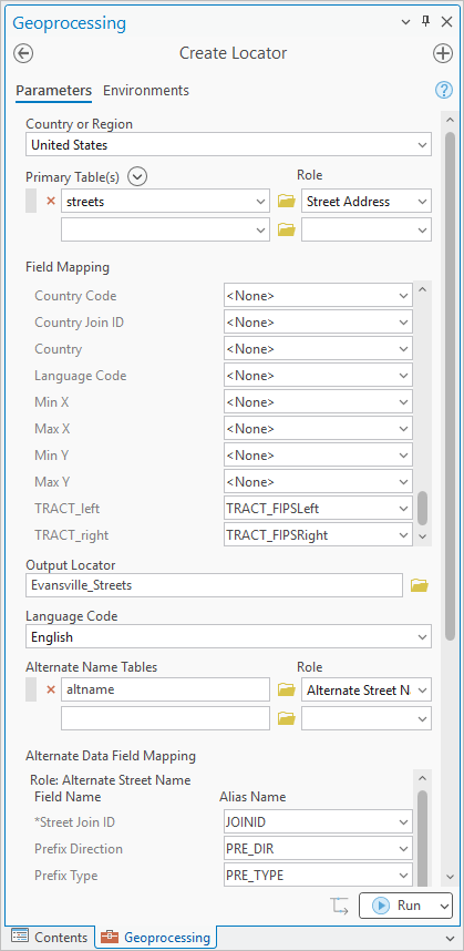

  15. Modifiez le paramètre Output Locator (Localisateur en sortie) pour renommer le localisateur en sortie Evansville_Streets.
  16. Sélectionnez English (Anglais) depuis le menu déroulant Language Code (Code de langue).

  1. Sélectionnez altname depuis le menu déroulant Alternate Name Tables (Tables des autres noms).
    La table est disponible dans le menu déroulant, car vous l’avez ajoutée à la carte.
  2. Sélectionnez Alternate Street Name (Nom de rue secondaire) depuis le menu déroulant Role (Rôle) pour la table.

  1. Saisissez TRACT dans la zone de texte Custom Output Fields (Champs en sortie personnalisés) et appuyez sur TAB pour conserver le champ de rôle.
    Une fois saisi le nom à utiliser en tant que champ en sortie personnalisé, le nouveau champ de rôle est automatiquement ajouté à Field Mapping (Appariement de champ). Vous devez affecter un champ issu des données de référence au nouveau jeu de champs de rôle dans Field Mapping (Appariement de champ).
  2. Revenez à la section Role: Street Address (Rôle : Adresse postale). Dans le paramètre Field Mapping (Appariement de champ), appariez les champs pour votre champ en sortie personnalisé.
    1. Pour TRACT_left sélectionnez TRACT_FIPSLeft.
    2. Pour TRACT_right sélectionnez TRACT_FIPSRight.
    Menu déroulant du champ en sortie personnalisé dans le paramètre Appariement de champ. Attribuez les valeurs de champ TRACT_FIPSLeft et TRACT_FIPSRight au champ en sortie personnalisé que vous avez créé dans le didacticiel.

  1. Cliquez sur Run (Exécuter) pour créer le localisateur d’adresses à Evansville.
    Un message d’avertissement est renvoyé après l’exécution de l’outil. C’est normal car le champ JOINID que vous avez sélectionné pour la table altname n’est pas la stratégie de jointure optimale et peut augmenter la taille de votre localisateur. Cela ne créera pas de problèmes dans ce didacticiel qui comporte un jeu de données restreint et des jointures minimales.
