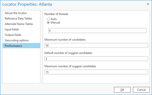

Onglet Performance (Performances)
Nombre de threads
Il est recommandé de déterminer le nombre de cœurs physiques disponibles pouvant être dédiés à une tâche de géocodage sur la machine que vous utiliserez dans ce but. Le géocodage peut exploiter tous les cœurs physiques de votre ordinateur pour accélérer le traitement. Ce paramètre est défini par défaut sur une petite valeur adaptée à tous les ordinateurs, quel que soit le nombre de cœurs physiques disponibles. Il est toutefois possible de définir un nombre supérieur de cœurs physiques sous réserve de leur disponibilité. Ainsi, vous pouvez définir ce paramètre sur Auto (Automatique) pour déterminer le nombre de cœurs physiques de votre ordinateur et l’adapter en conséquence. Vous pouvez également dédier un nombre déterminé de cœurs physiques au géocodage si vous estimez nécessaire de conserver quelques ressources disponibles pour les autres applications.
Remarque :
Si vous prévoyez de partager votre localisateur sur ArcGIS Enterprise, il est préférable que vous définissiez l’option Number of threads (Nombre de threads) sur 4.
Nombre maximal de candidats
Si le géocodage semble prendre beaucoup de temps, et que les appariements obtenus sont d’excellente qualité, vérifiez que la valeur de la propriété Maximum candidates (Nombre maximal de candidats) n’est pas trop élevée. À supposer que vous obteniez de bons résultats, vous pouvez chercher à générer moins de résultats et vous concentrer sur les tout premiers.
Nombre par défaut de candidats suggérés
Utilisez ce paramètre pour accroître ou réduire le nombre de suggestions affichées par défaut dans les clients ArcGIS. Vous pouvez remplacer la valeur pour les localisateurs publiés vers si vous saisissez une autre valeur pour le paramètre ArcGIS REST API maxSuggestions, mais vous êtes limité à la valeur définie pour Maximum number of suggest candidates (Nombre maximum de candidats suggérés).
Nombre maximal de candidats suggérés
Vous pouvez limiter le nombre de suggestions qui peuvent être demandées par un client lors de la publication d’un localisateur vers ArcGIS Enterprise en définissant cette propriété sur une valeur inférieure ou supérieure. Les utilisateurs peuvent utiliser le paramètre ArcGIS REST API maxSuggestions pour demander davantage ou moins de suggestions depuis le serveur, mais ce paramètre limite le nombre qu’un utilisateur peut demander. Définir la valeur sur un nombre plus petit peut aider à améliorer la quantité des ressources système utilisées par le serveur et également améliorer la performance de renvoi des suggestions.
