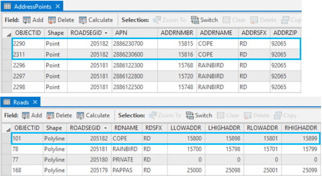

PointAddress et données de référence des rues

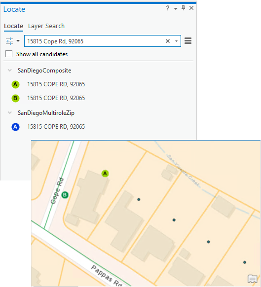

Prenons l’exemple d’un localisateur composite nommé SanDiegoComposite, comprenant deux localisateurs individuels basés sur les rôles Point Address (Adresse du point) et Street Address (Adresse), créé avec les données ci-dessus. Un localisateur à rôles multiples nommé SanDiegoMultiroleZip et basé sur les rôles Point Address (Adresse du point) et Street Address (Adresse) est créé pour les deux rôles. Le résultat de la recherche de 15815 Cope Rd, 92065 dans la fenêtre Locate (Localiser) est illustré ci-dessous.
Résultats des localisateurs composite et à rôles multiples

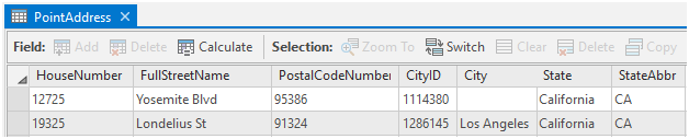

Lorsque vous créez un localisateur à rôles multiples, vous pouvez restaurer des attributs manquants entre les couches de données de référence et les rôles d’entités dotées du même ID. Ce cas de figure se produit lorsqu’une valeur de champ correspondante manque dans les données de référence pour un ID spécifique d’un rôle, mais qu’elle existe pour le même ID dans les données de référence d’un autre rôle. Cela suppose que la même valeur du même ID est attribuée à la même entité dans les données de référence. Dans les données ci-dessous utilisées pour le rôle Point Address (Adresse du point), le nom de la ville est manquant pour Yosemite Blvd. Le localisateur ne renvoie donc pas de correspondance ou n’inclut le nom de la ville dans la sortie de cet enregistrement.
Données PointAddress avec un champ CityID contenant l’ID à joindre aux données City

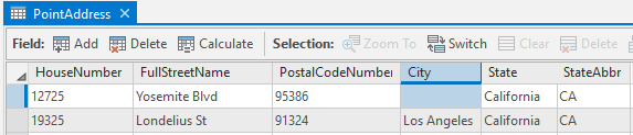

Par exemple, si vous créez un localisateur basé sur le rôle Point Address (Adresse du point) à l’aide des données de référence ci-dessous, la valeur de la ville manque à nouveau dans l’enregistrement pour Yosemite Blvd. Mais cette fois, vous ne disposez d’aucun champ CityID contenant l’ID permettant de relier les données entre elles comme décrit dans la section précédente.
Données PointAddress sans champ ID de jointure et valeur de la ville manquante
