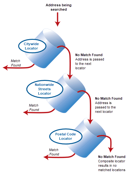

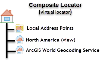

Un localisateur composite est un localisateur virtuel constitué d’un ou de plusieurs localisateurs ou services de géocodage individuels. Le localisateur composite permet de combiner le géocodage de plusieurs sources en un seul localisateur, qu’il soit utilisé localement ou en tant que service. Le géocodage à l’aide d’un localisateur composite permet d’apparier toutes les adresses par rapport à plusieurs localisateurs en fonction de différents jeux de données en même temps, ce qui améliore l’exactitude du géocodage des résultats appariés.
Localisateur composite

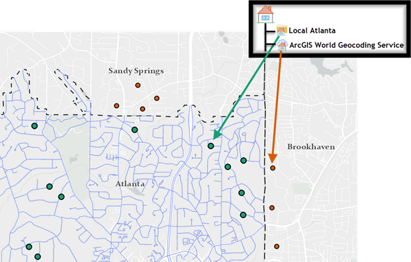

Si vous avez créé un localisateur en fonction des données officielles de la ville d’Atlanta et devez géocoder des localisations dans Atlanta et les villes adjacentes, un localisateur composite constitué d’un localisateur basé sur les données de référence des rues d’Atlanta et d’ArcGIS World Geocoding Service peut permettre de renvoyer les meilleures correspondances. Le localisateur composite vous permet de créer un filtre pour les localisateurs participants, qui garantit que les adresses situées à Atlanta sont appariées à l’aide de votre propre localisateur de rues d’Atlanta et que celles des villes adjacentes sont appariées à l’aide d’ArcGIS World Geocoding Service.
Résultats du localisateur composite avec le localisateur des rues d’Atlanta et ArcGIS World Geocoding Service pour les villes adjacentes

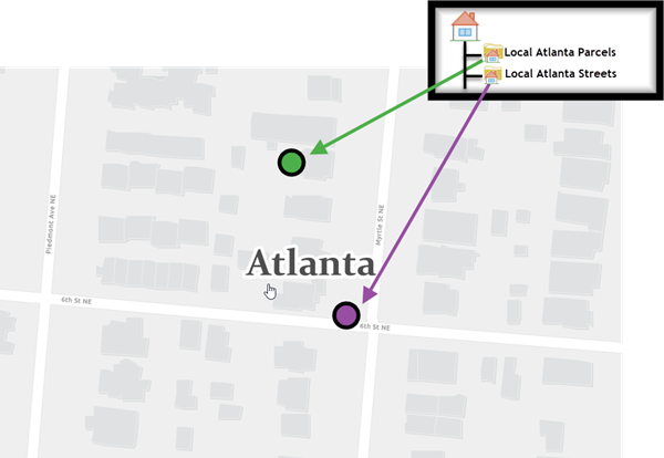

La possibilité d’utiliser un autre localisateur afin d’avoir plus de chances de trouver la meilleure correspondance est une autre raison de recourir à un localisateur composite. Par exemple, l’administration locale peut créer un localisateur composite constitué de localisateurs individuels basés sur un jeu de données de rues du service des transports et un jeu de données de parcelle du cadastre dans le but de localiser les habitants dont le volume d’eau qui s’écoule dans la rue est trop important. Le localisateur de parcelles est répertorié en premier car il désigne une entité exacte dans les données de référence, ce qui le rend plus précis que le localisateur d’axes médians des rues, qui repose sur les numéros de domiciles. Si l’adresse n’est pas appariée à la parcelle, le localisateur peut revenir au localisateur d’axes médians des rues qui permet de trouver la meilleure correspondance.
Résultats du localisateur composite illustrant l’appariement des rues au lieu des parcelles
Le localisateur composite stocke des références aux localisateurs et services de géocodage participants mais ne contient pas les informations d’adresse, les index, ni les données des localisateurs individuels. Les localisateurs composites peuvent être ajoutés à des projets nouveaux et existants d’une manière similaire aux localisateurs individuels.

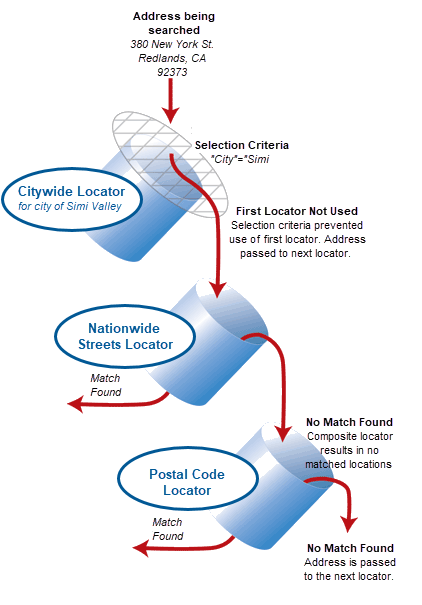

Lors de la création d’un localisateur composite, vous pouvez spécifier les localisateurs utilisés en fonction des valeurs des champs en entrée. Par exemple, si le localisateur composite utilise un localisateur standard contenant des données routières pour une ville particulière, vous pouvez filtrer toutes les adresses qui n’incluent pas ce nom de ville spécifique. L’utilisation de critères de sélection disqualifie les localisateurs participants qui ne répondent pas aux critères sur une adresse particulière afin d’augmenter l’efficacité du processus de géocodage. Si aucun critère de sélection n'est spécifié, les adresses sont géocodées par rapport à tous les localisateurs participants.
Critères de sélection
Les critères de sélection sont utilisés lorsqu’une table d’adresses comportant plusieurs champs d’adresse en entrée est géocodée. Ils ne s’appliquent pas lors du géocodage d’une table dont les adresses se trouvent dans un seul champ, ni lors de la recherche d’adresses dans une entrée uniligne dans la fenêtre Localiser.

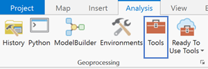

    1. Cliquez sur le bouton Outils dans l’onglet Analysis (Analyse) figurant dans la partie supérieure de votre espace de travail.
      Bouton Outils

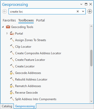

  2. Sélectionnez l'outil Créer un localisateur d’adresses composite.
    1. Dans la fenêtre Géotraitement, choisissez l'option Boîtes à outils.
    2. Choisissez l'option Outils de géocodage dans la liste des boîtes à outils de géotraitement.
    3. Choisissez l'outil Créer un localisateur d’adresses composite dans la liste des outils de géocodage.

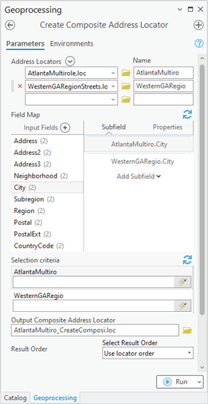

  3. Cliquez sur le bouton Browse (Parcourir) situé en regard de la zone de texte Address Locators (Localisateurs d’adresses).
    La boîte de dialogue Localisateurs d'adresses s'affiche.
  4. Accédez au premier localisateur à utiliser dans le localisateur composite et cliquez sur Open (Ouvrir).
  5. Répétez cette procédure d’ajout de localisateurs dans les zones de texte Address Locators (Localisateurs d’adresses) (d’autres apparaissent selon les besoins) jusqu’à ce que tous les localisateurs à inclure dans le localisateur composite soient ajoutés.
    Lorsqu’un localisateur participant est ajouté dans la zone de texte Address Locators (Localisateurs d’adresses), un nom lui est automatiquement attribué dans la zone de texte Name (Nom). Lors du processus de géocodage d’une table d’adresses, le nom du localisateur individuel sur lequel l’adresse a été géocodée est stocké en tant qu’attribut dans la classe d’entités en sortie. Facultativement, vous pouvez cliquer sur le nom et le modifier. Le nom ne peut pas contenir d'espaces ni de caractères spéciaux. Sa longueur maximale est de 14 caractères.
    L’ordre d’affichage des localisateurs détermine l’ordre dans lequel ils sont utilisés dans le processus de géocodage. Le localisateur en tête de la liste est utilisé en premier, et ainsi de suite.
  6. Examinez les valeurs du paramètre Field Map (Appariement des champs) de l’outil.
    Chaque localisateur participant peut spécifier un ensemble différent de champs en entrée pour le géocodage. Lorsque vous ajoutez les localisateurs participants à l'outil, les champs en entrée sont créés et appariés automatiquement. Les champs et le contenu des champs sont générés par les localisateurs participants. Chacun des champs uniques en entrée est répertorié dans le paramètre Field Map (Appariement des champs). Cette fenêtre affiche la liste de toutes les occurrences de champs en entrée (sous-champs) pour chaque localisateur participant. Ces champs sont les champs en entrée du localisateur composite.
    Vous pouvez examiner les appariements de champs et décider si vous devez modifier quoi que ce soit. Le localisateur composite crée des champs en entrée avec quelques noms de champ et propriétés par défaut. Par exemple, dans l’image ci-dessous, à l’étape 12, les champs Rue, Ville, État et Code postal sont renseignés par les deux localisateurs participants. Il peut arriver que deux localisateurs participants possèdent un champ qui devrait s'apparier de la même manière, mais qui n'y parvient pas, car il est nommé différemment dans chaque localisateur participant. Par exemple, deux localisateurs peuvent comporter tous les deux des informations de code postal, mais l'un d'entre eux peut référencer les données sous le nom de ZIP et l'autre sous le nom de ZIPCode. Ces deux valeurs devraient être appariées au même champ en entrée, mais les deux noms différents peuvent les en empêcher. L'étape suivante présente le déplacement d'un sous-champ de localisateur participant vers un champ en entrée différent dans le cadre du processus d'appariements de champs.
    Attention :
    Ne supprimez aucun champ de localisateur du paramètre Field Map (Appariement des champs). Les localisateurs composites créés sans l’ensemble des champs de localisateur ne sont pas valides.
  7. Appariez les champs d'adresses en entrée pour les localisateurs participants.
    Examinez les champs en entrée de chaque localisateur participant et déterminez l'ensemble des champs en entrée du localisateur composite. Ces champs apparaissent dans l’outil Create Composite Address Locator (Créer un localisateur d’adresses composite) sous forme de champs en entrée pour le localisateur composite.
    L’appariement de champs peut impliquer le déplacement ou le regroupement d’un champ en entrée d’un localisateur participant au champ en entrée approprié pour le localisateur composite. Pour cela, sélectionnez la valeur Input Field (Champ en entrée) à modifier. Les valeurs des sous-champs apparaissent sur la droite. Cliquez sur la flèche à gauche de la valeur du sous-champ du localisateur participant que vous voulez déplacer, sélectionnez l'emplacement dans lequel vous souhaitez le déplacer depuis le menu déroulant, puis cliquez sur le bouton Déplacer vers la sélection. Vous pouvez également déplacer des champs en entrée vers le haut ou le bas à l’aide du bouton Flèche haut ou Flèche bas , ou supprimer des champs en entrée en cliquant sur le bouton Delete Selected Item(s) (Supprimer les éléments sélectionnés) . Ces options apparaissent lorsque vous cliquez sur un champ en entrée individuel.
    Le localisateur composite crée des champs en entrée avec quelques noms de champ et propriétés par défaut. Pour afficher ces informations, cliquez sur le champ en entrée que vous voulez consulter et sélectionnez l’onglet Properties (Propriétés) sur la droite. Chaque champ contient un nom et un nom d’alias, à savoir, le nom qui apparaît dans l’outil Geocode Addresses (Géocoder des adresses) lorsque vous géocodez avec votre nouveau localisateur composite. Vous pouvez modifier les propriétés du champ en modifiant les valeurs affichées dans les zones de texte.
