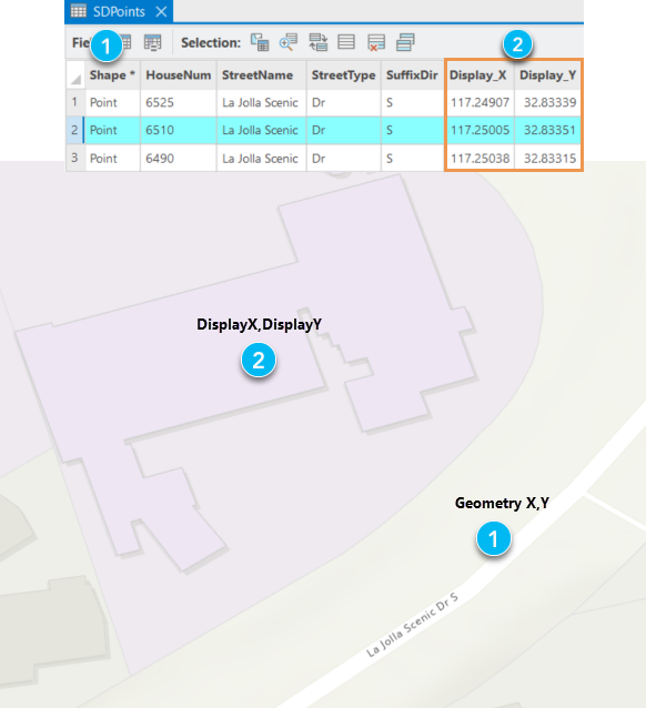

L’affichage des résultats du géocodage sur la carte constitue une part importante de l’activité de géocodage. Le mode d’affichage des résultats peut dépendre de l’utilisation que vous voulez en faire. Si vous utilisez des applications de calcul d’itinéraire, vous voudrez peut-être que les résultats du géocodage s’affichent sur le côté de la rue, comme dans les sections de l’image ci-dessous marquées par . Pour le géocodage interactif, vous voudrez peut-être que les résultats du géocodage s’affichent sur le centroïde de toit ou de parcelle, comme dans les sections de l’image ci-dessous marquées par .
Affichage des résultats sur le toit et sur le côté de la rue pour une même adresse
Elément
Description
Emplacement sur le côté de la rue dans la géométrie de classe d’entités.
Emplacement sur le centroïde de toit ou de parcelle dérivé des champs Display_X et Display_Y dans les entités ponctuelles ou surfaciques. L’appariement de ces champs lors de la création du localisateur vous permet d’utiliser la propriété Preferred Location Type (Type d’emplacement préféré) du localisateur.
Éléments d’emplacement de l’affichage préférés pour un résultat de géocodage
