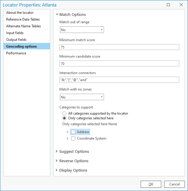

Le géocodage est intégré à plusieurs processus, chacun potentiellement différent. Le score d’un résultat de géocodage considéré comme un appariement peut être plus élevé dans certains processus que dans d’autres. Vous pouvez préférer que votre sortie, une fois affichée sur la carte, apparaisse sur le centroïde du toit ou de la parcelle plutôt que sur le côté de la rue utilisé dans le cadre du calcul d’itinéraire. Les sections ci-après expliquent comment ajuster un localisateur afin de répondre à ces types de besoins.
Options de géocodage dans la boîte de dialogue Propriétés du localisateur

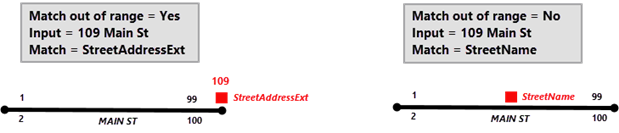

Appariement hors plage
Si vous souhaitez procéder à un appariement avec un segment de rue, alors même que le numéro de rue n’existe pas sur le segment de ligne dans vos données, mais qu’il se situe dans un seuil raisonnable et que son existence est probable, définissez Match out of range (L’appariement est hors plage) sur Yes (Oui). Si cette propriété est définie sur Yes (Oui), le résultat de géocodage est placé à la fin du segment de rue, là où la valeur de la plage de numéros d’habitation est la plus proche du numéro d’habitation indiqué. Vous êtes ainsi assuré de ne pas être privé d’un appariement potentiel au cas où les données ne seraient que partiellement actualisées. Les appariements situés légèrement en dehors de la plage de numéros d’habitation ont une valeur StreetAddressExt pour le champ Addr_type. Si cette propriété est définie sur No (Non), le résultat de géocodage est un appariement au niveau de StreetName, qui peut être ambigu, car il peut y avoir plusieurs segments de rue avec le même nom qui correspondent de façon identique à l’entrée et ont une valeur de champ Addr_type définie sur StreetName.
Une meilleure précision spatiale est fournie pour les recherches d’adresse de rue inexactes si l’option Match out of range (L’appariement est hors plage) est définie sur Yes (Oui). Par exemple, la rue principale peut inclure les numéros d’habitation allant de 2-100 d’un côté de la rue et de 1-99 de l’autre côté. Vous recherchez un numéro d’habitation qui ne se trouve pas dans cette plage, comme 109 Main Street. Si l’option Match out of range (Appariement hors plage) est définie sur No (Non), le localisateur renvoie une correspondance de niveau StreetName pour Main Street avec le résultat de géocodage placé au centroïde d’un segment de rue qui correspond le plus étroitement à la valeur saisie. Cependant, si l’option Match out of range (L’appariement est hors plage) est définie sur Yes (Oui) dans ce cas, une correspondance plus précise est renvoyée et placée à la fin du segment de rue Main Street avec la plage de numéros d’habitation 1-99.
Résultats du paramètre Appariement hors plage

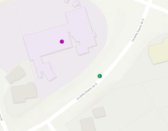

Type de localisation privilégié
Vous pouvez afficher les résultats de géocodage sur une carte pour effectuer d’autres analyses. Redéfinissez le paramètre Preferred Location Type (Type d’emplacement préféré) sur Address Location (Emplacement d’adresse) de sorte que les points représentent le centroïde du toit ou de la parcelle de l’adresse. L’emplacement d’adresse est le plus proche du centre de l’entité qui représente l’adresse. À l’inverse, vous pouvez avoir à utiliser les résultats du géocodage dans une application de calcul d’itinéraire pour placer les points sur le côté de la rue pour un meilleur calcul. Dans ce cas, il est préférable de choisir l’option Routing Location (Localisation d’itinéraire). L’emplacement d’itinéraire est généralement plus proche de la rue, de l’endroit duquel un véhicule devrait arriver. Dans l’illustration ci-dessous, le point vert représente l’option Routing Location (Emplacement d’itinéraire), tandis que le point rose représente l’option Address Location (Emplacement d’adresse).
Affichage des résultats sur le toit et sur le côté de la rue pour une même adresse

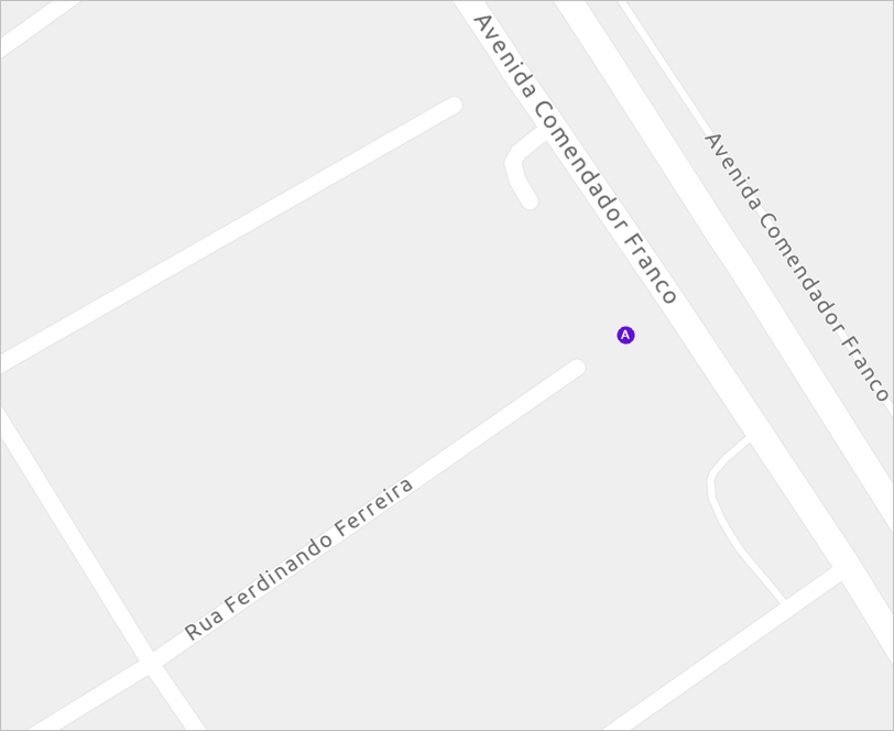

Virtual représente des intersections virtuelles, un type d’intersection déconnectée avec une tolérance de distance égale à 60 mètres. Si deux rues déconnectées sont à moins de 60 mètres l’une de l’autre, le localisateur classe ces rues comme une intersection virtuelle. Cela se produit fréquemment dans les rues qui n’offrent aucune sortie (impasses ou voies sans issue, par exemple), comme l’illustre l’image ci-dessous.
Exemple d’une rue sans issue, type d’intersection déconnectée où les rues ne se croisent pas physiquement. Image créée à l’aide du fond de carte Esri Community Maps.
Le symbole violet A est placé sur la section déconnectée de cette intersection virtuelle entre Rua Ferdinando Ferreira & Avenida Comendador Franco.

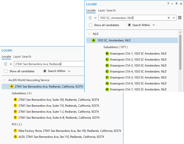

Renvoyer les entités associées
Le paramètre Return associated features (Renvoyer les entités associées) permet d’activer ou de désactiver le renvoi des collections de types d’entités associées à l’adresse en entrée. Par défaut, ce paramètre est désactivé. Lorsqu’il est activé, vous pouvez réaliser les opérations suivantes :
  • Rechercher et découvrir plus d’adresses à une localisation géocodée.
  • Renvoyer toutes les adresses qui se trouvent dans un code postal.
  • Répertorier toutes les entreprises situées à une adresse spécifique.
Voici certains exemples des scénarios ci-dessus :
  • La recherche de l’adresse d’un centre commercial peut renvoyer d’autres entreprises et points d’intérêt (PI) situés au même endroit.
  • La recherche de l’adresse d’un immeuble d’habitation de plusieurs étages peut renvoyer toutes les sous-unités qui se trouvent dans le bâtiment.
Les entités associées peuvent être renvoyées uniquement pour les adresses PointAddress et PostalExt géocodées. Les entités suivantes sont prises en charge :
  • Pour les résultats PointAddress géocodés, collections de sous-adresses ou de points d’intérêt (ou les deux).
  • Pour les résultats PostalExt géocodés, collections d’adresses de points, de sous-adresses ou de points d’intérêt (ou n’importe quelle combinaison de ces éléments) pour les localisateurs prenant en charge la Grande-Bretagne ou les Pays-Bas.
Le paramètre Return associated features (Renvoyer les entités associées) s’applique uniquement aux localisateurs à rôles multiples conçus avec les combinaisons de rôles décrites dans la table suivante :
Rôles
Adresse en entrée
Type d’entité associé renvoyé
Adresse de point avec prise en charge de sous-adresses
Adresse de point comme 8882 170th St NW, Edmonton, Alberta, T5T 4J2
Sous-adresse
Adresse de point avec prise en charge de sous-adresses et PI
Adresse de point comme 1 Mills Cir, Ontario, CA 91764
Sous-adresses et PI
Adresse de point et PI
PI
Extension postale et PI (uniquement pour la Grande-Bretagne ou les Pays-Bas)
Extension postale comme N16 8HL, GBR
PI
Extension postale, Adresse de point et PI (uniquement pour la Grande-Bretagne ou les Pays-Bas)
Extension postale, Adresse de point avec prise en charge de sous-adresses (uniquement pour la Grande-Bretagne ou les Pays-Bas)
Extension postale comme 1033 SC, Amsterdam, NLD
Adresse de point et Sous-adresse
Extension postale, Adresse de point avec prise en charge de sous-adresses et PI (uniquement pour la Grande-Bretagne ou les Pays-Bas)
Adresse du point, Sous-adresse et PI
Lorsque ce paramètre est désactivé, vous pouvez toujours renvoyer des types d’entités en utilisant le contrôle Search Within (Rechercher dans) de la fenêtre Locate (Localiser).
Remarque :
Cette propriété peut être activée pour les localisateurs à rôles multiples créés avec l’outil Créer un localisateur dans ArcGIS Pro 3.6 ou version ultérieure.
Lorsque vous utilisez le contrôle Search Within (Rechercher dans) dans la fenêtre Locate (Localiser), la propriété Return associated features (Renvoyer les entités associées) est remplacée.
Les exemples ci-dessous illustrent la collection d’entités associées qui sont renvoyées pour une adresse lorsque la propriété est activée ou une collection de types d’entités est sélectionnée dans le contrôle Search Within (Rechercher dans).
Résultats Renvoyer les entités associées dans la fenêtre Localiser

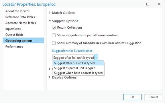

Options de suggestion
Options de suggestion sur l’onglet Options de géocodage de la boîte de dialogue Propriétés du localisateur

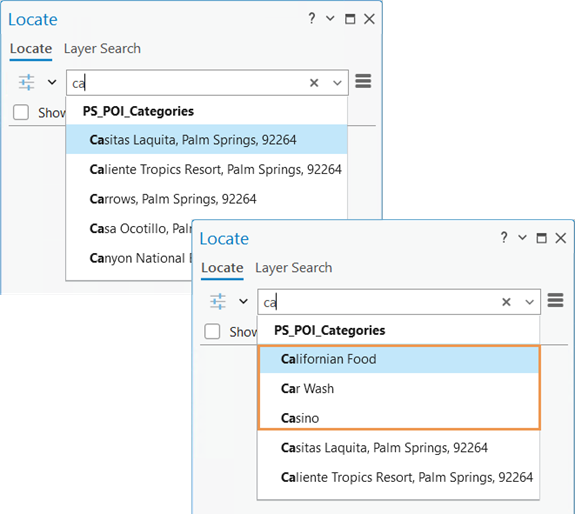

Renvoyer les collections
Le paramètre Return collections (Renvoyer les collections) permet d’activer ou de désactiver l’inclusion des collections (catégories de points d’intérêt) dans les suggestions. Lorsqu’il est désactivé, des suggestions sont renvoyées uniquement pour les localisations dans les données de référence, et non pour les collections de catégories intégrées au localisateur. Le paramètre est activé par défaut et s’applique uniquement aux localisateurs générés avec le rôle Point d’intérêt et aux catégories. Les exemples ci-dessous illustrent le comportement avec la propriété activée ("Nourriture de Californie", "Station de lavage automobile" et "Casino" sont renvoyés comme suggestions) et désactivée ("Nourriture de Californie", "Station de lavage automobile" et "Casino" ne sont pas renvoyés comme suggestions).
Renvoi de collections désactivé et activé pour les recherches de point d’intérêt
Remarque :
La désactivation du paramètre Return collections (Renvoyer les collections) désactive à la fois les collections de catégories et les collections de noms de lieu fréquents, ce qui représente 1 % d’un nom de lieu récurrent dans les données de référence.

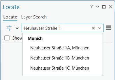

Afficher des suggestions de numéros d’habitation partiels
Activez le paramètre Show suggestions for partial house numbers (Afficher des suggestions de numéros d’habitation partiels) pour que des suggestions de numéros d’habitation soient renvoyées lorsqu’une valeur de numéro d’habitation partielle est saisie. Cette option s’applique uniquement pour les pays ans lesquels le numéro d’habitation suit le nom de rue. Par exemple, la saisie de Neuhauser Straße 1 renvoie les candidats suggérés dans lesquels le numéro d’habitation commence par 1 même si 1 ne constitue qu’une partie du numéro d’habitation dans les données. Il est possible d’ajuster le nombre de suggestions renvoyées en modifiant le paramètre Default number of suggest candidates (Nombre par défaut de candidats suggérés) sur la page Performance (Performances) de la boîte de dialogue Locator Properties (Propriétés du localisateur).
Vous devez inclure le nom complet de la rue dans la recherche avant l’affichage des suggestions de numéros d’habitation partiels. Par exemple, si vous saisissez Neuhau 1, les suggestions de numéros d’habitation partiels ne s’affichent pas, même si elles figurent dans les données. Le nom complet de la rue Neuhauser est nécessaire pour que les suggestions de numéros d’habitation partiels apparaissent.
Les candidats suggérés générés automatiquement s’affichent après la saisie du numéro d’habitation partiel

Afficher le résumé des sous-adresses avec suggestion de l’adresse de base
Activez le paramètre Show summary of subaddresses with base address suggestion (Afficher le résumé des sous-adresses avec suggestion de l’adresse de base) si vous souhaitez qu’un résumé des unités de sous-adresse d’une adresse soit renvoyé après la saisie de l’adresse de base. Le résumé des sous-unités peut être une plage des valeurs de sous-unité lorsque le champ UnitType dans les données de référence contient exactement la même valeur ou n’est pas apparié lors de la création du localisateur. Le résumé des sous-unités peut être le nombre de sous-unités à cette adresse si plusieurs types d’unités différents sont présents dans le champ UnitType des données de référence ou si plusieurs éléments de sous-adresse sont appariés dans le localisateur.
Résumé des sous-adresses suggérées généré automatiquement après la saisie de l’adresse de base
Remarque :
Une entité qui représente l’adresse de base sans valeur dans le champ Unit (Unité) doit être présente dans le localisateur pour que le résumé des sous-unités s’affiche après la saisie de l’adresse de base.
Les sous-adresses ne sont pas suggérées si l’adresse de base et les sous-adresses n’ont pas exactement les mêmes zones administratives, telles que la ville, le quartier, le département et la région. L’adresse de base et les sous-adresses doivent avoir exactement les mêmes composants de rue, zones administratives et codes postaux pour être liées les unes aux autres.
Suggestions de sous-adresses
Sélectionnez l’une des stratégies de suggestion des sous-adresses que le localisateur utilise pour renvoyer des suggestions de sous-adresses valides. Par défaut, le nombre de suggestions renvoyées est de 5, mais vous pouvez ajuster ce paramètre (Default number of suggest candidates (Nombre par défaut de candidats suggérés)) ainsi que le paramètre Maximum number of suggest candidates (Nombre maximal de candidats suggérés) sur la page Performance (Performances) de la boîte de dialogue Locator Properties (Propriétés du localisateur).
  • Suggest after full unit is typed (Suggérer après la saisie de l’unité complète) : lorsque vous recherchez une adresse qui contient une sous-unité, vous devez saisir le nom de sous-adresse complet, tel que Unit 101 dans 35 Orchard Ct, Unit 101, afin d’obtenir une suggestion de la localisation de la sous-adresse. Il s’agit du comportement par défaut.
  • Suggest as partial unit is typed (Suggérer pendant la saisie de l’unité partielle) : renvoie des suggestions de sous-adresses lorsqu’une valeur de sous-adresse partielle uniquement est saisie. Inclure un type d’unité comme une unité, une suite, un étage, un bâtiment, un lot ou # avant la valeur unitaire est facultatif. Par exemple, la saisie de 3700 Dean Dr Unit 25 ou de 3700 Dean Dr,25 renvoie les candidats suggérés pour les unités qui commencent par 25, comme 2501-2508 au 3700 Dean Dr, Ventura, CA 93003.
    Les candidats suggérés générés automatiquement s’affichent après la saisie d’une partie du nom de la sous-adresse
  • Suggest when base address is typed (Suggérer pendant la saisie de l’adresse de base) : renvoie les suggestions de sous-adresses après la saisie de l’adresse de base. Par exemple, la saisie de 3700 Dean Dr renvoie les candidats suggérés associés à la localisation de cette adresse de base. Lorsque vous sélectionnez cette option, la saisie d’une unité complète ou d’une unité partielle est également prise en charge. Une entité qui représente l’adresse de base sans valeur dans le champ Unit (Unité) doit être présente dans le localisateur afin que les candidats suggérés pour l’adresse de base s’affichent.
    Les candidats suggérés générés automatiquement s’affichent après la saisie de l’adresse de base
Remarque :
