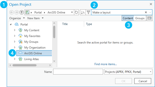

Si aucun résultat n’est renvoyé lorsque vous recherchez un paquetage de projet de didacticiel, passez en revue l’image et la table ci-après pour vous assurer d’avoir suivi les étapes correctement‏ :
Boîte de dialogue Open Project (Ouvrir le projet)
Elément Description
1 Vous utilisez la boîte de dialogue de navigation Open Project (Ouvrir un projet). (Les paquetages de projet n’apparaissent pas dans la fenêtre Catalog (Catalogue), dans la vue de catalogue ni dans d’autres boîtes de dialogue de parcours.)
2 Vos termes de recherche apparaissent dans la zone de recherche en haut de la boîte de dialogue.
3 Le bouton Content (Contenu) est sélectionné.
4 ArcGIS Online est la catégorie de portail sélectionnée.
Conseil :
Si ArcGIS Enterprise apparaît sous Portal (Portail), reportez-vous au lien de la section précédente pour ajouter une connexion de portail ArcGIS Online.
