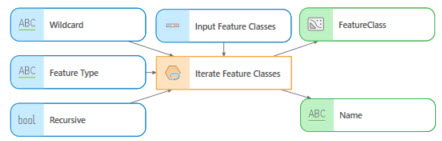

Paramètres de l’outil Itérer sur les classes d’entités
  • Input Feature Classes (Classes d’entités en entrée) (entrée) : espace de travail ou jeu de classes d’entités qui stocke les classes d’entités sur lesquelles itérer.
  • Wildcard (Caractère générique) (entrée facultative) : combinaison d’astérisques et de caractères utilisés pour limiter les résultats. Si aucun caractère générique n’est spécifié, toutes les entrées sont renvoyées.
  • Feature Type (Type d’entités) (entrée facultative) : type d’entités à utiliser en tant que filtre. Seules les entités du type spécifié sont générées en sortie. Si vous n’indiquez aucun type d’entité, tous les types d’entités sont renvoyés.
  • Recursive (Récursif) (entrée facultative) : indique si l’itérateur itère dans tous les sous-dossiers de l’espace de travail principal.
  • Feature Class (Classe d’entités) (sortie) : chemin d’accès complet à la classe d’entités.
  • Name (Nom) (sortie) : nom de la classe d’entités.

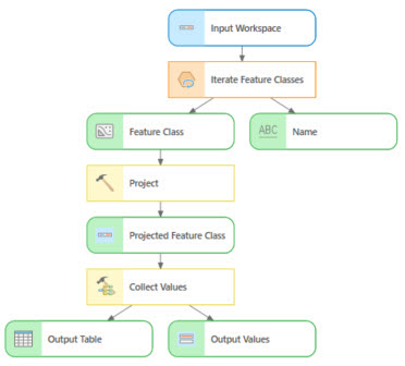

Dans ce processus, vous allez créer un modèle (illustré ci-dessous) à itérer et projeter chaque classe d’entités dans l’espace de travail du modèle en entrée, puis utiliser le paramètre Name (Nom) en sortie en tant que variable en ligne dans le nom de Feature Class (Classe d’entités) en sortie de l’outil Projeter. Ce processus vous guide pas à pas et décrit chaque option de paramètre de l’itérateur afin de présenter ses fonctions.
Modèle terminé à itérer et projection des classes d’entités

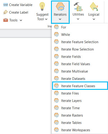

  3. Dans l’onglet ModelBuilder, cliquez sur Iterators (Itérateurs) , puis cliquez sur l’outil Itérer sur les classes d’entités.
    Ajout de l’outil Itérer sur les classes d’entités
    L’itérateur Itérer dans des classes d’entités est ajouté au modèle. L’itérateur n’est pas disponible puisqu’aucune valeur de paramètre n’a été indiquée.

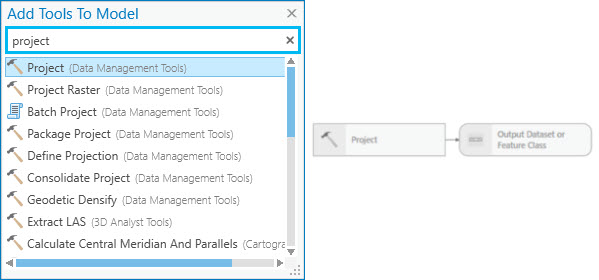

  4. Ajoutez l’outil Projeter.
    1. Cliquez dans le modèle et saisissez Project (Projeter) pour ouvrir la boîte de dialogue Add Tools To Model (Ajouter des outils au modèle).
    2. Recherchez l’outil Projeter.
    3. Double-cliquez sur l’outil Projeter pour l’ajouter au modèle.
    Ajout de l’outil Projeter

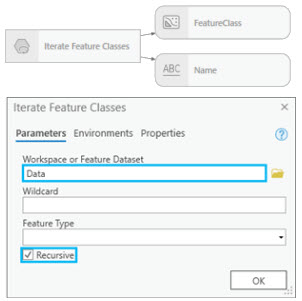

  1. Double-cliquez sur l’itérateur Itérer sur les classes d’entités pour ouvrir la boîte de dialogue de l’itérateur.
    1. Pour le paramètre Workspace or Feature Dataset (Espace de travail ou jeu de classes d’entités), cliquez sur Folders (Dossiers) > IterateFeatureClasses > Data (Données).
    2. Cochez la case Recursive (Récursif) pour itérer sur toutes les classes d’entités de tous les sous-dossiers.
    3. Laissez les paramètres restants vides et cliquez sur OK.
    Boîte de dialogue Itérer sur les classes d’entités
    L’espace de travail est ajouté en tant que variable en entrée du modèle (rectangle bleu arrondi) et la couleur de l’itérateur est modifiée, ce qui indique que les paramètres obligatoires ont été fournis et que l’itérateur est prêt à être exécuté.

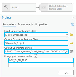

  2. Double-cliquez sur l’outil Projeter pour ouvrir la boîte de dialogue correspondante.
    1. Cliquez sur la flèche de liste déroulante Input Dataset or Feature Class (Jeu de données ou classe d’entités en entrée) et sélectionnez Metro_Entrances.shp.
    2. Pour le paramètre Output Dataset or Feature Class (Jeu de données ou classe d’entités en sortie), accédez à la géodatabase <Your Project Location>\IterateFeatureClasses\ScratchAllFC.gdb et saisissez %Name%_Project.
    3. Cliquez sur le bouton Coordinate System (Système de coordonnées) dans le paramètre Output Coordinate System (Système de coordonnées en sortie) pour ouvrir la boîte de dialogue Coordinate System (Système de coordonnées). Sélectionnez Projected Coordinate System (Système de coordonnées projetées) > Continental > Europe > Europe Albers Equal Area Conic. Cliquez sur OK pour fermer la boîte de dialogue.
    4. Conservez la valeur NTF_TO_ED_1950 pour la méthode Geographic Transformation (Transformation géographique).
    5. Cliquez sur OK pour fermer la boîte de dialogue de l’outil Projeter une fois tous les paramètres renseignés.
    Boîte de dialogue de l’outil Projeter
    Attention :
    Si les classes d’entités en entrée ont des systèmes de coordonnées différents, la transformation géographique ajoutée risque de ne pas s’appliquer à la totalité d’entre elles et est susceptible de projeter les données de manière incorrecte. Vous devez connaître les systèmes de coordonnées des entrées et la transformation géographique qui s’y applique. Dans ce cas, utilisez le paramètre Wildcard (Caractère générique) pour projeter les classes d’entités de manière sélective. Pour en apprendre davantage sur l’utilisation de caractères génériques, reportez-vous à la section Utiliser le paramètre facultatif Wildcard (Caractère générique).
  3. Survolez la variable en sortie de l’outil Projeter. Cliquez et faites glisser pour dessiner une ligne de connecteur vers l’élément de l’outil Recueillir des valeurs. Relâchez la souris et cliquez sur Input value (Valeur en entrée) dans le menu contextuel.
    L’outil Recueillir des valeurs prend en charge la collecte des valeurs en sortie de chaque itération dans une seule sortie à valeurs multiples.
  4. Renommez toutes les variables de modèle comme indiqué en haut de cette rubrique.
  5. Pour organiser les éléments du modèle, cliquez sur le bouton Auto Layout (Mise en page automatique) sur l’onglet ModelBuilder, puis sur le bouton Fit To Window (Ajuster à la fenêtre) pour maximiser la mise en page en l’adaptant à la taille de la fenêtre du modèle.
