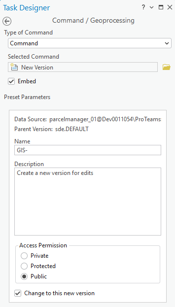

  4. Dans la fenêtre Command/Geoprocessing (Commande/Géotraitement) de la fenêtre Task Designer (Générateur de tâches), cochez la case Embed (Intégrer) afin que la commande New Version (Nouvelle version) soit intégrée dans la fenêtre Tasks (Tâches) lors de l’exécution de l’étape.
  5. Tapez un nom et une description pour la commande New Version (Nouvelle version) intégrée sous Preset Parameters (Paramètres prédéfinis).
    Lorsque l’étape s’exécute, le nom et la description de la version sont automatiquement renseignés avec les valeurs prédéfinies. Les instructions d’étape peuvent indiquer à l’utilisateur de conserver le nom par défaut ou de conserver le nom prédéfini comme préfixe.
    Paramètres prédéfinis pour la commande New Version (Nouvelle version) intégrée
  6. Choisissez le type d’autorisation d’accès pour la version et sélectionnez Change to this new version (Utiliser cette nouvelle version) afin de créer la nouvelle version et de passer automatiquement à elle.
    Lorsque l’étape est exécutée, elle crée la nouvelle version et passe à elle automatiquement.
