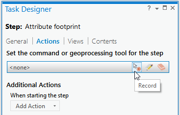

Pour configurer une étape de façon à exécuter une commande ou un outil de géotraitement, cliquez sur le bouton Record (Enregistrer) ou Edit (Modifier) sur la barre d’action de la commande.
Charger une commande en cliquant sur le bouton Record (Enregistrer) ou Edit (Modifier)
Charger une commande en cliquant sur le bouton Record (Enregistrer) ou Edit (Modifier).
Cliquez sur le bouton Record (Enregistrer) puis sur une commande pour la charger rapidement en tant que commande active pour l’étape. Vous pouvez cliquer sur les commandes ou outils sur le ruban ArcGIS Pro ou dans la fenêtre Catalog (Catalogue), ou effectuer un clic droit pour accéder aux commandes. Cliquez sur le bouton Edit (Modifier) pour rechercher une commande ou un outil de géotraitement ou y accéder.

  3. Pour définir une commande ou un outil, cliquez sur le bouton Record (Enregistrer) sur la barre d’actions de la commande, puis cliquez sur une commande ou un outil sur le ruban ArcGIS Pro ou dans la fenêtre Catalog (Catalogue), ou effectuez un clic droit pour accéder aux commandes.
    Cliquez sur le bouton Edit (Modifier) sur la barre d’action de la commande pour modifier les propriétés de l’outil ou de la commande.
