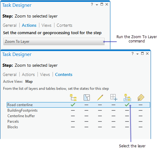

  • Sélectionnez une couche dans la fenêtre Contenu.
    Par exemple, sélectionnez une couche dans la fenêtre Contenu et exécutez la commande Zoom sur la couche pour appliquer un zoom sur la couche sélectionnée.
    Configurer une étape pour zoomer sur une couche sélectionnée
    Configurer une étape automatique pour zoomer sur une couche sélectionnée.
