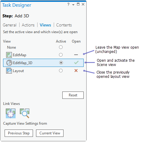

Définir les vues actives et ouvertes
Pour configurer les vues d'une étape, procédez comme suit :
  1. Créez ou enregistrez une nouvelle étape.
  2. Une fois l'étape sélectionnée et la fenêtre Générateur de tâches ouverte, cliquez sur l'onglet Vues.
  3. Choisissez la vue qui sera active pour l'étape.
    La vue active est toujours définie comme étant ouverte .
  4. Le cas échéant, choisissez la vue qui sera fermée lors de l'exécution de l'étape.
    Sous Ouvrir, cliquez pour définir l'icône sur Ferme la vue .
  5. Le cas échéant, laissez l'état des vues restantes comme inchangé.
    Sous Ouvrir, cliquez pour définir l'icône sur N'exécute aucune action .
    Au lieu de changer l'état de chaque vue du projet, cliquez sur Vue actuelle pour utiliser l'état actuel des vues du projet ouvert. De même, cliquez sur Etape précédente pour utiliser les paramètres des vues de l'étape précédente.
    Cliquez sur Réinitialiser pour définir Aucun comme vue active et définir l'état de toutes les vues disponibles sur N'exécute aucune action .
  6. Pour lier les vues ouvertes à la vue active, activez ou désactivez les boutons Centrer les vues ou Centrer et mettre les vues à l'échelle .
