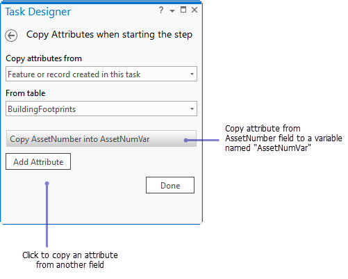

Copier les attributs
Une étape de tâche peut être configurée pour copier un ou plusieurs attributs à partir des entités sélectionnées ou des entités créées ou modifiées dans la tâche. Les attributs copiés sont enregistrés dans une variable qui peut servir dans des étapes ultérieures. Une étape peut utiliser les attributs enregistrés pour calculer d'autres champs attributaires. Par exemple, copiez et stockez un attribut, puis utilisez-le pour calculer les champs de nouvelles entités créées dans la tâche. Les attributs peuvent également être copiés à partir d'une entité dans une sélection enregistrée.
Pour configurer une étape afin de copier des attributs, procédez comme suit :
  1. Créez l’étape de tâche permettant de créer, modifier ou sélectionner des entités.
    Par exemple, l’étape peut charger l’outil Select (Sélectionner) pour que l’utilisateur puisse sélectionner ou charger des outils afin de créer ou de modifier des entités dans l’étape.
  2. Alors que la fenêtre Task Designer (Générateur de tâches) est ouverte, indiquez si les attributs doivent être copiés sous Additional Actions (Actions supplémentaires).
    Par exemple, créez une étape qui charge l’outil Select (Sélectionner) pour que l’utilisateur puisse sélectionner une entité. Lorsque vous quittez l’étape, copiez un attribut depuis l’entité sélectionnée.
  3. Cliquez sur le menu déroulant Add Action (Ajouter une action) sous When starting the step (Au début de l’étape), Prior to command execution (Avant l’exécution de la commande) ou When exiting the step (À la fin de l’étape) et sélectionnez Copy Attributes (Copier les attributs).
    Conseil :
    Vous pouvez configurer plusieurs actions pour une seule étape.
  4. Sélectionnez une option à partir de laquelle copier les attributs sous Copy attributes from (Copier les attributs de).
  5. Choisissez la table attributaire sous From the table (De la table).
  6. Cliquez sur Add Attribute (Ajouter un attribut) pour choisir le champ attributaire à copier.
    Attribuez un nom à la variable qui va stocker l'attribut copié.
  7. Cliquez sur Add Attribute (Ajouter un attribut) pour copier un autre attribut ou cliquez sur Done (Terminé) pour revenir à l’onglet Actions.
    L’attribut enregistré peut être utilisé pour calculer un champ dans des étapes ultérieures de la tâche.

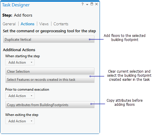

Copier les attributs avant l’exécution de la commande
Une tâche peut copier des attributs après le début de l’étape, mais avant l’exécution de la commande par l’étape. Par exemple, au démarrage de l'étape, effacez la sélection actuelle et sélectionnez l'emprise de bâtiment qui a été créée précédemment dans l'étape. Avant l’exécution de la commande par l’étape, copiez et stockez les attributs de l’emprise de bâtiment sélectionnée.

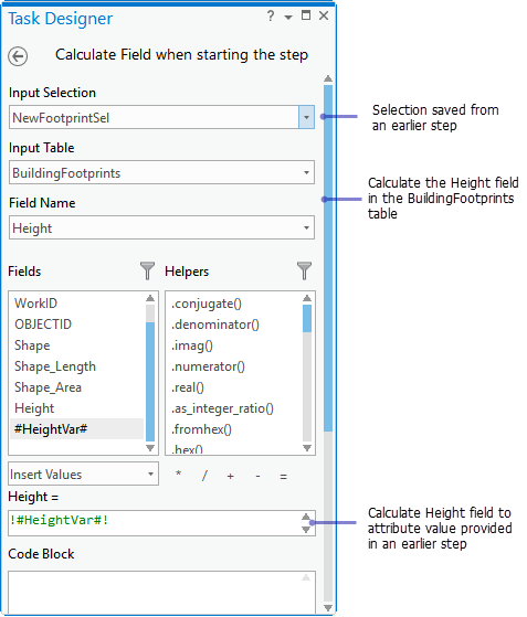

Calculer les champs au début de l’étape
Une tâche peut calculer des champs attributaires au démarrage d'une étape. Par exemple, au démarrage de l'étape, calculez le champ attributaire d'une sélection enregistrée à l'aide d'une valeur attributaire fournie par l'utilisateur au cours de l'étape précédente.

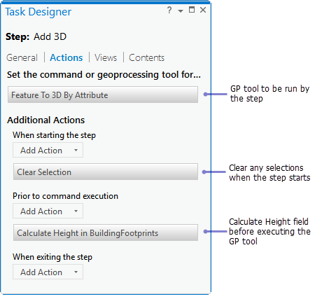

Calculer les champs avant l’exécution de la commande
Une tâche peut calculer les champs attributaires après le début de l’étape, mais avant l’exécution de la commande par l’étape. Par exemple, au démarrage de l'étape, effacez les entités actuellement sélectionnées. Avant l’exécution de la commande par l’étape, calculez le champ attributaire des entités de la sélection précédemment enregistrée. L’étape exécute un outil de géotraitement qui utilise les entités de la sélection enregistrée.

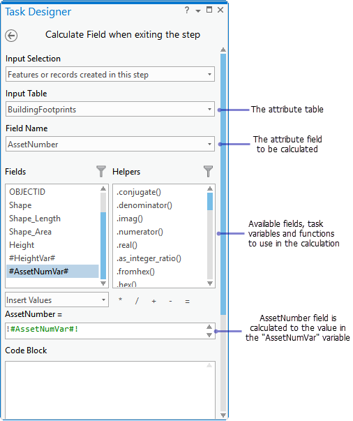

Calculer les champs à la fin de l’étape
Une tâche peut calculer les attributs à la fin de l'étape. Par exemple, à la fin de l'étape, le calculateur de champs permet de calculer les champs attributaires des entités créées dans l'étape.
