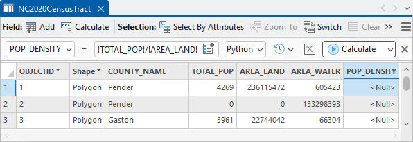

Vous pouvez effectuer des calculs de champs directement dans une vue tabulaire à partir de la barre d’outils Calculate Field (Calculer un champ) ou vous pouvez utiliser l’outil de géotraitement Calculer un champ.
Dans la vue tabulaire, cliquez sur le bouton Calculate (Calculer)  dans la barre d’outils de la table pour ouvrir la barre d’outils Calculate Field (Calculer un champ).
Barre d’outils Calculer un champ dans une vue de table attributaire
Après avoir ouvert une table modifiable, dans l’onglet Table du ruban, dans le groupe Tools (Outils), cliquez sur Calculate Field Toolbar (Barre d’outils Calculer un champ)  pour ouvrir la barre d’outils dans la vue tabulaire ou cliquez sur Calculate Field (Calculer un champ) pour ouvrir l’outil de géotraitement Calculer un champ.

Avec une table ouverte, vous pouvez utiliser la barre d’outils Calculate Field (Calculer un champ) ou l’outil de géotraitement Calculer un champ pour effectuer des calculs de champs.
Utiliser la barre d’outils Calculate Field (Calculer un champ)
Procédez comme suit pour effectuer des calculs à l’aide de la barre d’outils Calculate Field (Calculer un champ) :
  1. Dans la barre d’outils, indiquez le champ à mettre à jour dans Target Field (Existing or New) (Champ cible [existant ou nouveau]).
    Si le nom de champ spécifié n’existe pas dans la table en entrée, il est ajouté.
    1. Si un nouveau nom de champ est spécifié, utilisez la liste de choix Field Type (Type de champ) pour spécifier le type de données du champ.
  2. Dans la zone de texte Expression, saisissez une expression valide ou ajoutez des champs à l’expression à l’aide du bouton Add fields to expression (Ajouter des champs à une expression) .
  3. Dans le menu déroulant Language (Langage), sélectionnez Python, ArcGIS Arcade ou SQL comme langage de l’expression.
  4. Si vous le souhaitez, vous pouvez cliquer sur le bouton Recent Expression (Expression récente)  pour insérer une expression dans la zone de texte Expression.
  5. Vous pouvez également cliquer sur le bouton Expression Builder (Générateur d’expressions)  pour ouvrir une boîte de dialogue avec une liste de champs et de fonctions d’assistance afin de créer des expressions plus complexes. Après avoir construit une expression, cliquez sur OK pour la réinsérer dans la zone de texte Expression.
  6. Cliquez sur le bouton Calculate (Calculer)  pour exécuter l’outil Calculer un champ.
    Vous pouvez également appuyer sur Ctrl+Maj+Entrée pour exécuter l’outil.
    Ouvrez le menu déroulant du bouton Calculate (Calculer)  pour désactiver Enable Undo (Activer l’annulation).
    Les sélections, mises en évidence et filtres de table sont indiqués sur le bouton Calculate (Calculer) . Vous pouvez également cliquer sur Calculate All (Calculer tout) dans le menu déroulant pour exécuter l’outil Calculer un champ en utilisant tous les enregistrements sans perdre votre sélection, mise en évidence ou filtre.
    Les calculs exécutés dans la barre d’outils sont exécutés en tant qu’outil de géotraitement et sont sauvegardés dans l’historique de géotraitement du projet.
  7. Si l’option Enable Undo (Activer l’annulation) est activée lorsque vous cliquez sur Calculate (Calculer) , vous devez enregistrer ou supprimer les modifications à l’aide des options de l’onglet Edit (Mise à jour). Dans la barre d’outils Quick Access (Accès rapide), vous pouvez annuler et réexécuter votre calcul.
