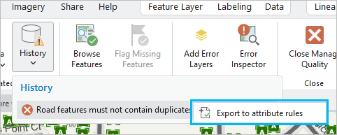

  1. Dans le groupe Automated Review (Révision automatisée), cliquez sur le menu déroulant History (Historique) , cliquez avec le bouton droit sur le résultat, puis cliquez sur Export to attribute rules (Exporter en tant que règles attributaires).
    Menu déroulant History (Historique) de l’exécution de la vérification des données avec l’option Export to attribute rules (Exporter en tant que règles attributaires)
    La boîte de dialogue Select Output .csv Location (Sélectionner l’emplacement .csv en sortie) s’affiche.

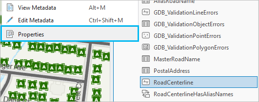

  5. Dans la fenêtre Catalog (Catalogue), cliquez sur le menu déroulant Databases (Bases de données) , cliquez sur l’option de liste déroulante datareviewertutorial.gdb , cliquez avec le bouton droit sur la classe d’entités RoadCenterline et sélectionnez Properties (Propriétés).
    Classe d’entités Road Centerline (Axe médian de route) avec l’option Properties (Propriétés) mise en surbrillance
    La boîte de dialogue Feature Class Properties: RoadCenterline (Propriétés de la classe d’entités : RoadCenterline) s’affiche.

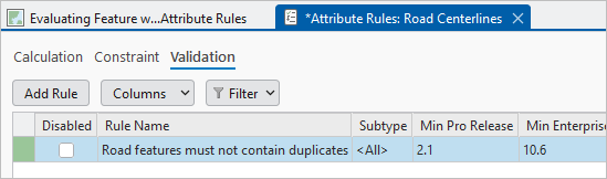

  14. Cliquez sur l’onglet Validation.
    Vérification Duplicate Feature (Entité dupliquée) en vert sur l’onglet Validation
    La règle apparaît sous l’onglet Validation.

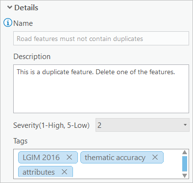

  15. Dans la fenêtre de la vérification Road Features must not contain duplicates (Les entités routes ne doivent pas contenir de doublons), faites défiler l’écran vers le bas jusqu’à la section Details (Détails) et configurez les propriétés qui stockeront les résultats pour les entités dont la validation a échoué :
    1. Saisissez This is a duplicate feature. Delete one of the features. (Il s’agit d’une entité en double. Supprimez l’une des entités.) dans la zone de texte Description.
    2. Cliquez sur la flèche de la liste déroulante Severity(1-High, 5-Low) (Gravité (1-Élevée, 5-Basse)) et sélectionnez 2 pour définir l’importance relative des résultats de ce type comparé aux autres.
    3. Saisissez LGIM 2016, thematic accuracy, attributes dans la zone de texte Tags (Balises) et appuyez sur Entrée.
      Conseil :
      Il est possible d’utiliser les balises pour activer la traçabilité des critères. Vous pouvez inclure le modèle de données et la version associés à la règle ou un élément de qualité de données ISO-19157, comme la précision thématique.
      Détails de la vérification Duplicate Feature (Entité en double)

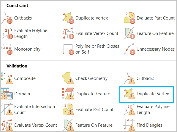

  3. Dans la galerie Ready to Use Rules (Règles prêtes à l’emploi), dans la section Validation, cliquez sur Duplicate Vertex (Sommet en double)  pour ajouter une nouvelle règle.
    Vérification Sommet en double dans la galerie Règles prêtes à l’emploi
    La nouvelle règle apparaît dans la vue Règles attributaires avec un en-tête de ligne rouge indiquant que des paramètres obligatoires sont manquants dans la configuration de la règle.

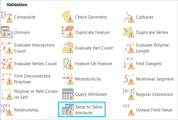

  2. À partir de la galerie Ready to Use Rules (Règles prêtes à l’emploi), dans la section Validation, cliquez sur Table to Table Attribute (Attribut Table vers table)  pour ajouter une nouvelle règle.
    Vérification Attribut Table vers table dans la galerie Règles prêtes à l’emploi
