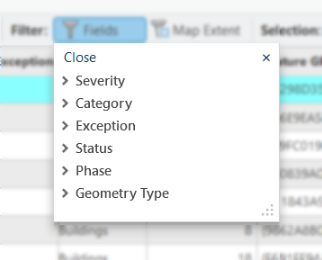

  1. Dans le groupe Filter (Filtrer), cliquez sur Fields (Champs) pour afficher une liste des propriétés des erreurs permettant de filtrer les erreurs affichées dans la fenêtre Error Inspector (Inspecteur d’erreurs).
    Options de filtrage des champs
    Remarque :
    Le filtre Catégorie est visible lorsque la révision visuelle a été activée au moins une fois dans la géodatabase.
    En savoir plus sur la façon d’activer la révision visuelle

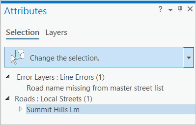

  4. Sur l’onglet Edit (Mettre à jour), dans le groupe Selection (Sélection), cliquez sur Attributes (Attributs) pour ouvrir la fenêtre Attributes (Attributs).
  5. Cliquez sur Select By Rectangle (Sélectionner par rectangle) et faites glisser un rectangle en face de la route erronée pour la sélectionner.
    Sélection de la couche d’erreur Summit Hills Lm
    La route apparaît dans la fenêtre Attributes (Attributs).
  6. Cliquez sur Summit Hills Lm pour la sélectionner.
    Couche Summit Hills Lm sélectionnée dans la fenêtre Attributes (Attributs)

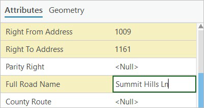

  7. Faites défiler les attributs jusqu’à Full Road Name (Nom de route complet) et modifiez Lm en Ln, puis appuyez sur Entrée.
    Nom de route corrigé
  8. Cliquez sur Appliquer.

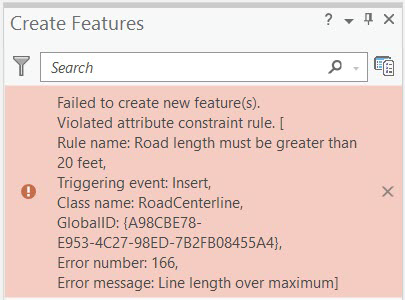

  1. Sur l’onglet Edit (Mettre à jour), cliquez sur le bouton Create Features (Créer des entités) .
    La fenêtre Créer des entités apparaît.
  2. Cliquez sur le modèle Roads: Local Streets (Routes : rues locales) dans la fenêtre Create Features (Créer des entités).
  3. Dessinez une petite route sur la carte et cliquez deux fois pour placer l’entité de route.
    Entité de route inférieure à six mètres (20 pieds) dessinée
    Un message d’erreur apparaît dans la fenêtre Create Features (Créer des entités). Il répertorie les critères de la règle et indique que la mise à jour n’a pas pu être effectuée.
    Message d’erreur de règle de contrainte décrivant une entité non valide
  4. Dessinez la route à une distance supérieure à 20 pieds pour corriger l’erreur.
