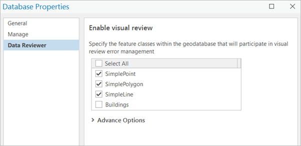

  3. Dans la fenêtre Catalog (Catalogue), cliquez avec le bouton droit sur la base de données pour laquelle vous souhaitez activer ou désactiver la révision visuelle et sélectionnez Properties (Propriétés).
    La boîte de dialogue** Database Properties (Propriétés de la base de données)** apparaît.
  4. Cliquez sur l’onglet Data Reviewer.
  5. Pour activer la révision visuelle sur une classe d’entités spécifique, cochez la case en regard de cette classe d’entités dans la liste.
    Boîte de dialogue Propriétés de la base de données avec l’onglet Data Reviewer actif et les paramètres de l’option Activer la révision visuelle
    Conseil :
    Pour activer la révision visuelle sur l’ensemble des classes d’entités répertoriées, cochez la case Select All (Sélectionner tout).

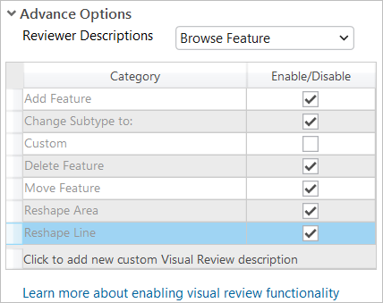

  6. Cliquez sur le menu déroulant Advance Options (Options avancées) pour activer des configurations de règles plus spécifiques pour les outils Parcourir les entités et Signaler les entités manquantes.
    Activer la révision visuelle Menu déroulant Options avancées
  7. Pour désactiver la révision visuelle sur une classe d’entités pour laquelle cette fonction est activée, décochez la case en regard de la classe d’entités concernée.
    Attention :
    Lorsque vous désactivez la révision visuelle pour une classe d’entités, toutes les erreurs de révision visuelle qui lui sont associées sont supprimées.
  8. Cliquez sur OK.
Les modifications relatives à la révision visuelle sont appliquées aux classes d’entités sélectionnées.
