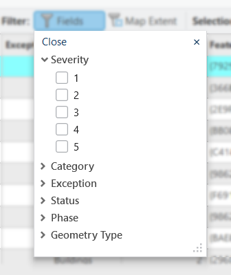

Filtrer les entités d’erreur
Vous pouvez affiner la liste des erreurs affichées dans la fenêtre Error Inspector (Inspecteur d’erreurs) en appliquant des filtres. Vous pouvez appliquer plusieurs filtres aux erreurs affichées dans la fenêtre. Vous pouvez ainsi filtrer les erreurs par Phase et par Severity (Gravité) pour identifier les erreurs actives qui affectent le plus la qualité des données.
Pour filtrer l’affichage des résultats d’erreur, procédez comme suit :
  1. Dans la fenêtre Error Inspector (Inspecteur d’erreurs), dans le groupe Filter (Filtrer), cliquez sur Fields (Champs) .
    Options de filtrage des champs
    Remarque :
    Le filtre Category (Catégorie) est visible lorsque la révision visuelle a été activée au moins une fois dans la géodatabase.
    En savoir plus sur l’activation de la révision visuelle
  2. Dans le menu Fields (Champs), développez un type de filtre pour afficher la liste de ses valeurs.
    Valeurs de l’option de filtrage des champs
  3. Appliquez les types de filtres selon vos besoins.
  4. Cliquez sur Close (Fermer) pour fermer le menu et afficher les erreurs qui correspondent aux critères de filtrage.
