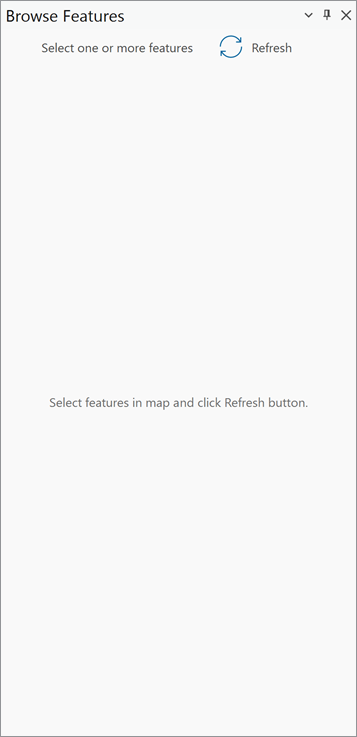

    La fenêtre Browse Features (Parcourir les entités) apparaît.

    Si d’autres entités sont sélectionnées dans la carte, cliquez sur Refresh (Actualiser) pour afficher le nouveau jeu des entités sélectionnées.
  5. Sélectionnez une ou plusieurs entités en cliquant sur Select one or more features (Sélectionner une ou plusieurs entités) ou sur Select by Rectangle (Sélectionner par rectangle)  et cliquez sur Refresh (Actualiser) .

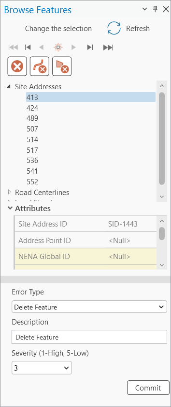

    Les entités sélectionnées dans la carte active s’affichent dans la fenêtre Browse Features (Parcourir les entités).
    Fenêtre Browse Features (Parcourir les entités) avec une entité sélectionnée

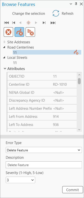

    Si plusieurs entités sont sélectionnées, les icônes de géométrie de dessin sont désactivées. Vous ne pouvez pas dessiner une géométrie d’erreur pour plusieurs entités.
    Fenêtre Browse Features (Parcourir les entités) avec la géométrie de dessin de type ligne sélectionnée

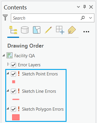

    Si vous fermez et rouvrez ArcGIS Pro, et que les couches de géométrie de dessin sont endommagées, vous pouvez les supprimer. Cela n’affecte pas l’outil ou le projet, car ces couches sont temporaires.
    Couches de géométrie de dessin endommagées dans la fenêtre Contents (Contenu)
