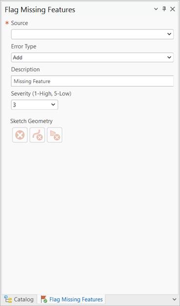

  5. Sur l’onglet Manage Quality (Gérer la qualité), dans le groupe Semi-Automated Review (Révision semi-automatisée), cliquez sur Flag Missing Features (Signaler les entités manquantes) .
    La fenêtre Flag Missing Features (Signaler les entités manquantes) apparaît.
    Remarque :
    Si l’outil Flag Missing Features (Signaler les entités manquantes) est grisé sur le ruban Manage Quality (Gérer la qualité) ou si la fenêtre Flag Missing Features (Signaler les entités manquantes) est désactivée, vérifiez que des couches d’erreurs sont ajoutées à la fenêtre Contents (Contenu) et que la révision visuelle est activée sur au moins une couche.
    Paramètres de l’outil Signaler les entités manquantes

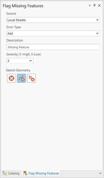

  6. Cliquez sur la flèche de la liste déroulante Source et sélectionnez la classe d’entités dans laquelle des entités sont manquantes.
    Remarque :
    Seules les classes d’entités pour lesquelles la révision visuelle est activée apparaissent dans le menu déroulant.
  7. Cliquez sur la flèche de liste déroulante Error Type (Type d’erreur) et sélectionnez l’option qui décrit le mieux l’erreur.
    Remarque :
    Si vous sélectionnez Custom (Personnalisé), vous pouvez mettre à jour la description pour capturer des valeurs uniques.
  8. Si vous le souhaitez, vous pouvez également sélectionner le niveau de gravité de l’entité manquante dans le menu déroulant Severity (Gravité).
  9. Sélectionnez l’une des options de géométrie de dessin suivantes pour signaler les entités comme manquantes :
    • Point Error (Erreur ponctuelle) Erreur : signalez les entités ponctuelles manquantes.
    • Line Error (Erreur linéaire) Examiner la ligne : signalez les entités polylignes manquantes.
    • Polygon Error (Erreur surfacique) Examiner le polygone : signalez les entités surfaciques manquantes.
    Remarque :
    Les géométries de dessin en double sont ignorées.
    Paramètres renseignés pour l’outil Signaler les entités manquantes
    Remarque :
    Les paramètres Flag Missing Features (Signaler les entités manquantes) affichent les dernières valeurs utilisées.

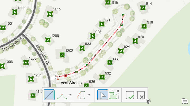

  10. Cliquez sur la localisation à laquelle vous souhaitez ajouter une entité manquante dans la carte active et commencez à dessiner.
    Le pointeur se transforme en pointeur Flag Missing Features (Signaler les entités manquantes) et affiche le nom de la couche d’entités source ainsi que le sous-type.
    Pointeur Signaler les entités manquantes
    Remarque :
    Les géométries de courbe ne sont pas prises en charge pour les géométries de dessin.
  11. Dans la barre d’outils de construction, cliquez sur Finish (Terminer)  pour terminer le dessin de l’entité d’erreur.
