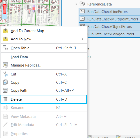

Après l’exécution de plusieurs configurations d’exécution des vérifications des données, vous pouvez supprimer les tables des erreurs une fois les erreurs traitées. Pour supprimer les tables d’exécution des vérifications des données, procédez comme suit :
Attention :
N’appliquez pas ce processus aux quatre tables GDB_Validation<tableName>Errors si vous utilisez des règles attributaires de validation. Ce processus concerne strictement les résultats de l’outil Run Data Checks (Exécuter des vérifications des données) pour les tables RunDataCheck<NomTable>Errors.
  1. Dans la fenêtre Catalog (Catalogue), appuyez sur la touche Ctrl et sélectionnez les tables des erreurs RunDataCheckLineErrors, RunDataCheckMultipointErrors, RunDataCheckObjectErrors et RunDataCheckPolygonErrors.
  2. Cliquez avec le bouton droit de la souris sur l’une des tables sélectionnées, puis cliquez sur Delete (Supprimer) .
    Supprimez les tables d’erreur d’exécution des vérifications des données
    Les tables sont retirées de la fenêtre Catalog (Catalogue) et supprimées de la géodatabase par défaut du projet.
