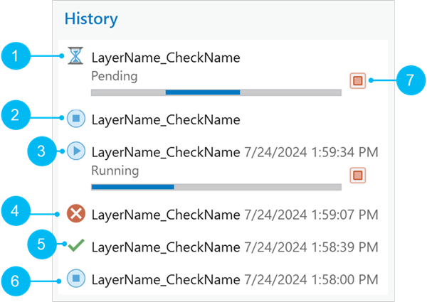

Résultats du menu déroulant History (Historique)
Les nombres dans la table suivante correspondent aux nombres dans l’image ci-dessous :
Nombre
Description
La validation est en attente.
La validation a été annulée avant d’exécuter l’outil.
La validation est en cours.
La validation est terminée avec des erreurs détectées.
5
La validation est terminée sans erreur détectée.
6
La validation a été annulée.
7
Annuler la validation en cours ou en attente.
