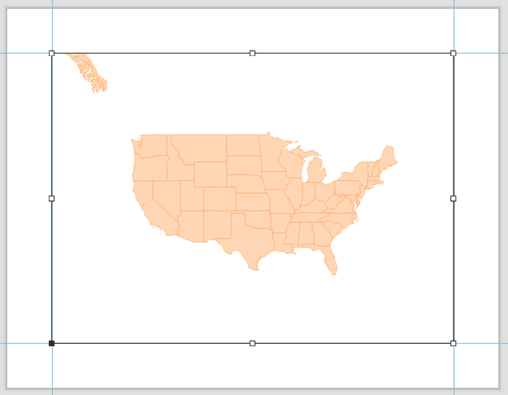

  5. Sous l’onglet Insert (Insérer), dans le groupe Map Frames (Fenêtres cartographiques), cliquez sur le menu déroulant Map Frame (Fenêtre cartographique) et sélectionnez la carte de votre projet.
  6. Dans le mode Mise en page, cliquez et faites glisser le pointeur pour créer la fenêtre cartographique à l’intérieur des guides affichés, comme l’illustre l’image ci-dessous :
    Mise en page avec guides affichant la fenêtre cartographique
