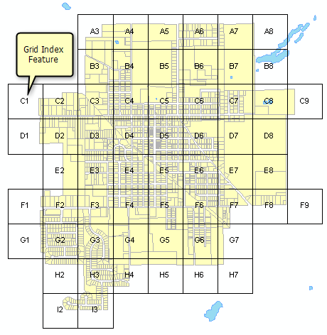

Série de cartes d’index de quadrillage
Dans le cas de cartes détaillées représentant des surfaces importantes, vous pouvez diviser la surface en étendues de carte plus petites et créer une mise en page pour chacune de ces étendues. Un quadrillage peut diviser l’étendue plus grande de telle sorte que la surface soit couverte sans superposition. Vous pouvez ensuite utiliser le quadrillage en tant qu’entité d’index pour la série de cartes. L’outil Grid Index Features (Entités de l’index du quadrillage) permet de générer automatiquement un quadrillage sur une surface donnée.
Exemple d’entité d’index du quadrillage

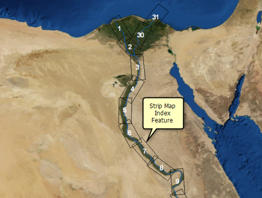

Série de cartes de bande
Un ensemble de pages de carte suivant une entité linéaire, comme une rivière, une route ou un pipeline, est appelé série de cartes de bande. Chaque page de la série de cartes affiche une surface géographique définie d’un côté ou de l’autre de l’entité linéaire, les pages suivantes affichant les surfaces situées plus loin le long de la ligne. Il est fréquent d’avoir une superposition géographique entres des pages de carte adjacentes. L’outil Strip Map Index Features (Créer un index le long d’une entité linéaire) génère automatiquement un quadrillage de carte de bande sur une entité linéaire donnée.
Exemple d’entité d’index de bande
