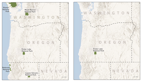

Par exemple, dans une série de cartes spatiales dans laquelle chaque page est un État américain affichant des données sur les parcs nationaux, vous pouvez utiliser une requête de page de correspondance pour afficher uniquement les parcs nationaux de l’État sur chaque page.
Images côte à côte de la même page de la série de cartes de l’Oregon qui compare une image dans laquelle les parcs nationaux dans l’étendue de la carte sont affichés avec une image dans laquelle seuls les parcs nationaux de l’Oregon apparaissent
La première image présente une page de la série de cartes sans requête de page. La page de la série de cartes spatiales a trait à l’Oregon, mais vous pouvez aussi voir les parcs nationaux des États voisins. La deuxième image montre la même page avec une requête de page de correspondance appliquée à la couche des parcs nationaux. Sur cette image, seuls les parcs nationaux de l’Oregon sont affichés.

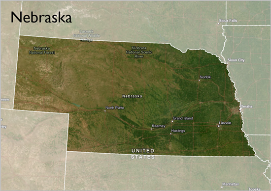

Vous pouvez aussi utiliser les requêtes de page pour filtrer les données qui ne correspondent pas au nom de la page. Par exemple, dans une série de cartes spatiales dans laquelle chaque page est un État américain, vous pouvez utiliser une requête de page de non-correspondance pour dessiner une couche de masquage transparente sur les autres États. Cela permet à la fonction d’index de se démarquer.
Page de la série de cartes du Nebraska dans laquelle les autres États sont masqués par une couche transparente
Une requête de page de non-correspondance appliquée à la couche transparente des États permet à l’entité d’index, Nebraska, qui n’est pas masquée, de se démarquer.
