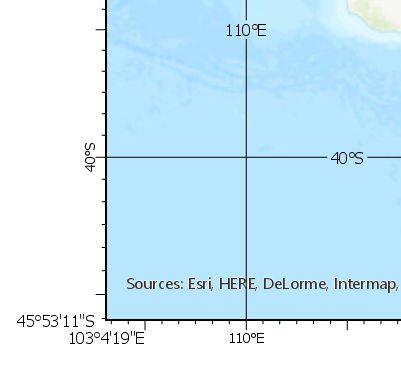

Ajouter des étiquettes de coin
Ce graticule inclut un quadrillage, des croisillons et des étiquettes. Le graticule ne se limite pas aux éléments inclus. Vous pouvez ajouter des composants supplémentaires au graticule. Vous commencez à ajouter des étiquettes de coin pour indiquer clairement le point de référence de la carte.
  1. Dans la fenêtre Element (Élément), dans l’onglet Components (Composants) , cliquez sur le menu déroulant Add (Ajouter)  et sélectionnez Add Corner Labels (Ajouter des étiquettes de coin).
  2. Zoomez sur l’angle inférieur gauche de la mise en page pour mieux voir les étiquettes d’angle.
    Par défaut, les étiquettes d’angle sont insérées dans tous les coins. Vous pouvez modifier cela pour n’afficher que deux étiquettes.
  3. Dans la fenêtre Element (Élément), sous l’onglet Corner Visibility (Visibilité des angles), cliquez sur Selected (Sélectionnés).
  4. Cliquez sur Clear Selection (Effacer la sélection) pour effacer les tronçons sélectionnés. Appuyez ensuite sur Ctrl tout en cliquant sur 1 et 3 pour sélectionner les deux angles.
  5. Désactivez North-South (Nord-sud) et East-West (Est-ouest) pour désactiver ces angles.
    Les étiquettes d’angle qui restent affichent les étiquettes dans l’angle inférieur gauche et l’angle supérieur droit.
  6. Zoomez sur la vue générale de la mise en page.
    Les étiquettes d’angle peuvent être plus larges que les étiquettes existant sur le graticule.
  7. Sous l’en-tête Appearance (Apparence), cliquez sur Symbol (Symbole) pour redimensionner les étiquettes d’angle.
  8. Dans l’onglet General (Général), développez l’en-tête Appearance (Apparence) et spécifiez 8 pt pour Size (Taille).
  9. Cliquez sur Apply (Appliquer).
  10. Cliquez sur le bouton de retour pour revenir à l’onglet Components (Composants) .

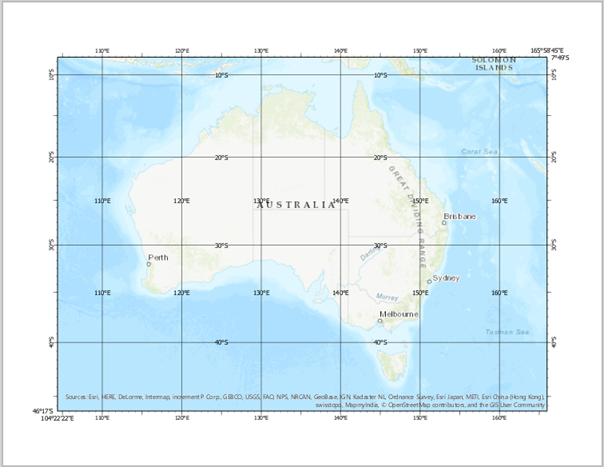

Personnaliser les intervalles
Lorsque vous insérez un graticule, l’option Automatically adjust (Ajuster automatiquement) est sélectionnée. Comme il s’agit du paramètre par défaut, lorsqu’une fenêtre cartographique est activée et que vous effectuez un zoom avant ou arrière, l’intervalle change pour éviter d’encombrer la carte. Vous allez désactiver ce paramètre pour personnaliser davantage les composants de la grille.
  1. Dans l’onglet Options , décochez la case Automatically adjust (Ajustement automatique).
  2. Dans l’onglet Components (Composants) , cliquez sur Gridlines (Quadrillage). Tout en appuyant sur la touche Ctrl, cliquez sur Labels (Étiquettes) et sur Interior Labels (Étiquettes intérieures).
  3. Sous Interval (Intervalle), réglez la longitude sur 10 degrés.
    Par défaut, l’option Sync valeurs (Synchroniser les valeurs) est activée. Lorsque des modifications sont apportées à l’intervalle de longitude, l’intervalle de latitude est automatiquement modifié pour rester cohérent. Dans ce cas, les intervalles de latitude et de longitude sont redéfinis sur 10 degrés. Désélectionnez cette option pour définir des intervalles différents pour chaque axe.

Résultat final
