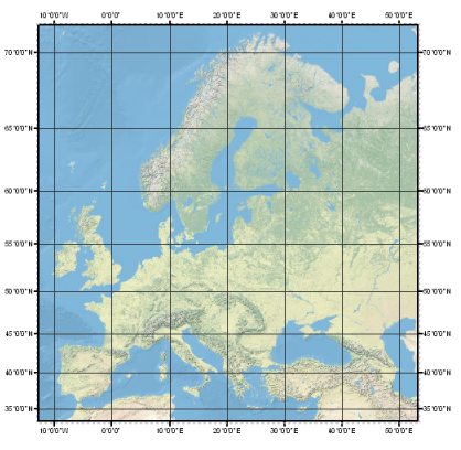

Graticules
Les graticules sont des lignes qui présentent les parallèles de latitude et les méridiens de longitude de la Terre. Ils permettent de montrer des emplacements en coordonnées géographiques (degrés de latitude et longitude).
Carte montrant un exemple de graticule

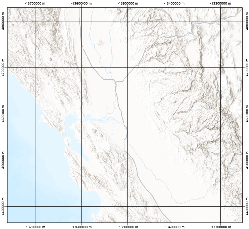

Carroyages
Les carroyages sont des réseaux de lignes horizontales et verticales régulièrement espacées, qui permettent d’identifier des localisations sur une carte. Ils sont utilisés pour afficher un emplacement à l’aide de coordonnées projetées.
Exemple de carte de grille

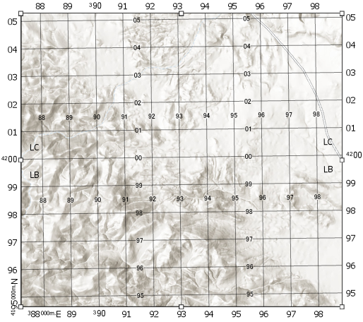

Grilles MGRS
Les systèmes de référence de carroyage militaire (carroyages MGRS) sont un type spécial de carroyage. Il permet de représenter des emplacements suivant un système de coordonnées UTM et d’afficher des informations spécifiques du système MGRS, notamment les indicateurs de carroyage de 100 km.
Carte montrant un exemple de grille MGRS

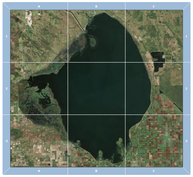

Grilles de référence
Les carroyages de référence sont des réseaux de colonnes et de lignes servant à subdiviser une carte en rectangles de surface équivalente. Ce type de subdivision constitue un référencement d’emplacement simple et pratique, indépendamment du système de coordonnées.
Carte montrant un exemple de grille de référence

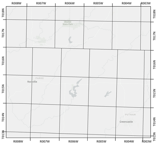

Grilles personnalisées
Les carroyages personnalisés reposent sur une couche d’entités surfaciques ou linéaires d’une carte. L’entité surfacique ou linéaire fait office de quadrillage, et le carroyage personnalisé permet d’étiqueter ces lignes à l’extérieur de la fenêtre cartographique. Les étiquettes sont créées à partir des entités qui intersectent le tronçon de la fenêtre cartographique. La représentation ci-dessous d’un carroyage canton/rangée (township/range) est un exemple de carroyage personnalisé.
Exemple de grille personnalisée basée sur des données de canton et de rangée
