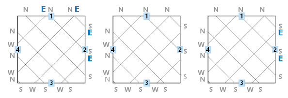

  8. Dans l’onglet Options (Options) , vous pouvez également cocher Define map grid edges (Définir les tronçons du carroyage cartographique) pour contrôler l’affichage selon les points cardinaux de chaque tronçon de la fenêtre cartographique.
    1. Dans l’onglet Components (Composants) , définissez Edges (Tronçons) sur Selected (Sélectionnés).
    2. Sélectionnez un tronçon de la fenêtre cartographique ou plusieurs, puis utilisez les cases à cocher des directions cardinales pour définir uniquement la visibilité des tronçons sélectionnés.
      Carroyages avec étiquettes activées et désactivées en fonction des tronçons ^^^ La première image représente un carroyage dont toutes les étiquettes sont affichées. Sur la deuxième image, l’est (East) n’est pas activé pour tous les tronçons. Dans la troisième image, le paramètre East (Est) n’est pas sélectionné pour Edge 1 (Tronçon 1) uniquement.
    3. Activez Show edge visibility indicators (Afficher les indicateurs de visibilité de tronçon) pour identifier les tronçons à l’aide de boutons numérotés.
    4. Sélectionnez un tronçon en cliquant sur ce bouton ou en choisissant le numéro dans la fenêtre.
