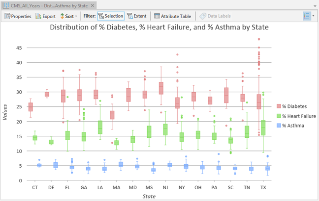

Exemple
Créez une boîte à moustaches visant à comparer les distributions et la variabilité de maladies chroniques par État en utilisant les paramètres suivants :
  • Numeric fields (Champs numériques) : % Diabetes, % Asthma, % Heart Failure
  • Catégorie—State
Boîte à moustaches comparant les distributions et la variabilité de maladies chroniques par État
