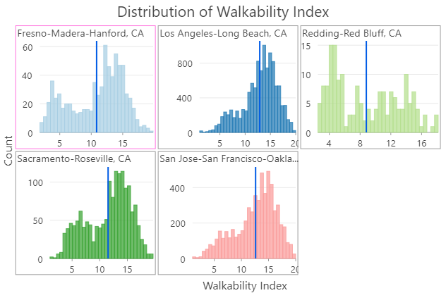

Série multiple
La vidéo ci-après montre comment créer des histogrammes à plusieurs séries à l’aide du champ Split by (Fractionner par) :
  • Durée de la vidéo : 57 secondes
  • Cette vidéo a été créée avec ArcGIS Pro 3.2
Vous pouvez créer des histogrammes à plusieurs séries de deux façons. La sélection de plusieurs variables Number (Nombre) crée une nouvelle série d’histogrammes pour chaque transformation et champ sélectionné. Par exemple, vous pouvez ajouter plusieurs fois la même variable pour comparer les effets des différentes transformations sur la distribution.
Comparaison de différentes transformations sur une seule variable
Lorsqu’une seule variable Number (Nombre) est définie, vous pouvez également utiliser le menu déroulant Split by (Fractionner par) pour fractionner l’histogramme en plusieurs séries en fonction du nombre de catégories uniques dans le champ. Par exemple, lorsque vous affichez un histogramme pour un jeu de données relatif aux prix des logements, le contrôle Number (Nombre) est associé à SoldPrice (Prix de vente) pour afficher la répartition des prix des logements dans une ville. Si vous associez le contrôle Split by (Fractionner par) à Neighborhood (Voisinage), l’histogramme est fractionné en N séries, où N est le nombre de valeurs de voisinage uniques. L’histogramme à plusieurs séries affiche N mini-diagrammes, un pour chaque valeur Neighborhood (Voisinage) unique, pour que la répartition des prix des logements puisse être comparée entre les valeurs Split by (Fractionner par).
Remarque :
Les champs de catégorie dotés de plusieurs valeurs uniques ne conviennent pas au fractionnement d’un champ en plusieurs séries.
Les histogrammes à plusieurs séries ne peuvent être affichés que dans une mise en page de grille. Les statistiques affichées dans l’onglet Data (Données) de la fenêtre Chart Properties (Propriétés du diagramme) correspondent aux valeurs synthétisées pour le mini-diagramme sélectionné. Vous pouvez personnaliser les dimensions d’une mise en page de diagramme en quadrillage en définissant la valeur Mini charts per row (Mini-diagrammes par ligne) sur l’onglet Series (Série) de la fenêtre Chart Properties (Propriétés du diagramme). Par exemple, définir Mini charts per row (Mini-diagrammes par ligne) sur 3 permet d’afficher un maximum de 3 diagrammes par ligne ; le nombre total de lignes dans le quadrillage est déterminé par le nombre de séries dans le diagramme. Cochez la case Show preview chart (Afficher l’aperçu du diagramme) pour explorer plus en détails chaque mini-diagramme de manière dynamique en les choisissant dans l’aperçu plus général du diagramme.
Histogramme à plusieurs séries

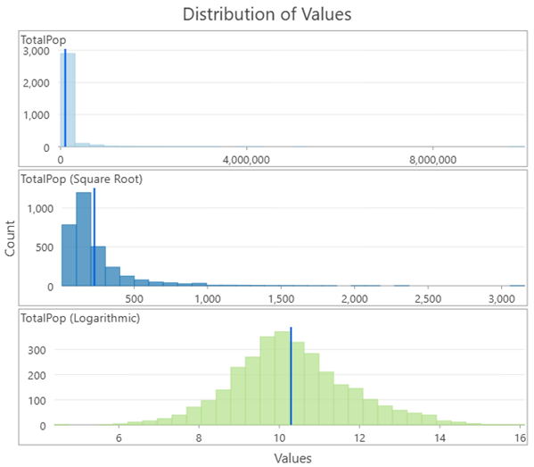

Transformation
Certaines méthodes analytiques exigent que les données soient réparties normalement. Lorsque les données sont inclinées (la distribution est déséquilibrée), vous pouvez les transformer afin de les normaliser. Les histogrammes vous permettent de découvrir les effets des transformations de données sur la distribution des données. Pour référence, vous pouvez ajouter une superposition de type distribution normale à un histogramme en cochant la case Show Normal distribution (Afficher la distribution normale) dans la fenêtre Chart properties (Propriétés du diagramme).

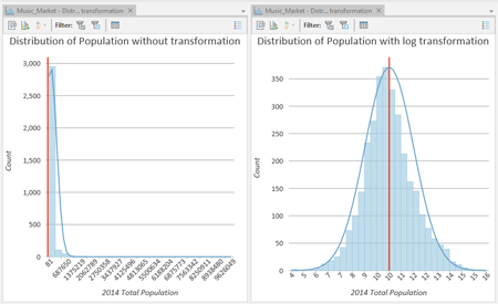

Transformation logarithmique
La transformation logarithmique est souvent utilisée lorsque les données ont une distribution positivement asymétrique et que les valeurs importantes sont peu nombreuses. Si ces valeurs se trouvent dans le jeu de données, la transformation logarithmique facilite l’établissement de variances plus constantes et normalise les données.
Par exemple, la distribution inclinée de manière positive dans le premier diagramme de gauche est transformée en une distribution normale par transformation logarithmique dans le second diagramme :
Deux diagrammes de population
Remarque :
Les transformations logarithmiques ne peuvent être appliquées qu’aux nombres supérieurs à zéro.
Transformation de racine carrée
Une transformation de racine carrée est similaire à une transformation logarithmique dans le sens où elle réduit l’inclinaison vers la droite d’un jeu de données. A la différence des transformations logarithmiques, les transformations de racine carrée peuvent s’appliquer à zéro.
Remarque :
Les transformations de racine carrée ne peuvent être appliquées qu’aux nombres supérieurs ou égaux à zéro.

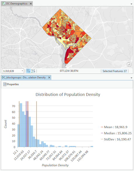

Exemple
L’histogramme ci-dessous permet de visualiser la distribution de la densité de population dans les groupes d’îlots de recensement de Washington, D.C avec le paramètre suivant :
  • Number (Nombre) :Population Density
Histogramme de densité de population
