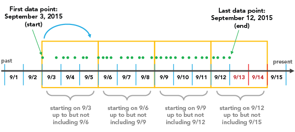

L’option Snap to first data point (Capturer sur le premier point de données) initie un regroupement avec la date la plus ancienne et continue vers l’avant.
Regroupement avec alignement au début du jeu de données

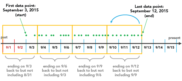

L’option Snap to the last data point (Capturer sur le dernier point de données) initie un regroupement avec la date la plus récente et retourne en arrière.
Regroupement avec alignement à la fin du jeu de données

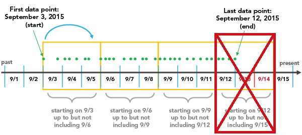

Il est important de prendre en compte l’alignement des intervalles car, selon la configuration, des groupes partiellement vides peuvent être créés. Des groupes partiellement vides peuvent donner la trompeuse impression d’un fléchissement de la valeur ou du nombre au cours de cette période, alors qu’en réalité la collecte de données a commencé ou s’est terminée pendant la durée de ce groupe. Pour éviter la déformation des groupes, sélectionnez l'option Tronquer l'intervalle incomplet. Cette opération supprime le groupe rempli partiellement de la visualisation.
Trim incomplete interval (Tronquer les intervalles incomplets)

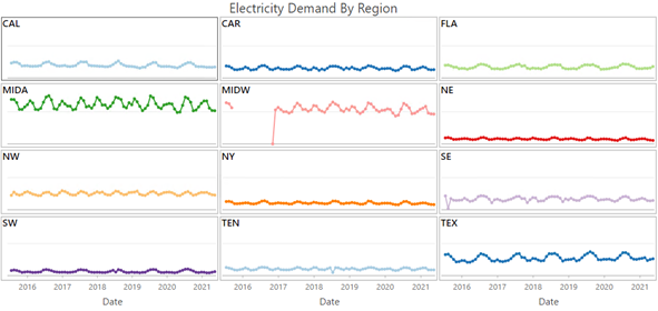

Afficher plusieurs séries
Utilisez l’option Display multiple series as (Afficher plusieurs séries comme) dans l’onglet Series (Séries) pour choisir le mode de comparaison des séries.
  • Single chart (Diagramme unique) Diagramme unique : toutes les séries sont dessinées dans la même zone de tracé, chacune avec une couleur unique. Cette option offre le meilleur moyen de comparer des tendances et des valeurs dans des séries.
  • Stacked Area (Aires empilées) Aires empilées : les séries sont empilées pour indiquer dans quelle mesure chaque série contribue au total. Cette option permet de mieux comprendre le total général et comment chaque série y contribue.
  • 100% Stacked Area (Aires empilées à 100 %) Aires empilées à 100 % : les séries sont empilées de sorte que le total à chaque position le long de l’axe x soit égal à 100 %, pour mettre en évidence la relation « partie par rapport au tout » entre les séries. Cette option offre le meilleur moyen de comparer les proportions relatives de chaque série, plus que des valeurs absolues.
  • Grid (Grille) Diagramme en quadrillage : chaque série est présentée dans un mini-diagramme distinct. Cette option offre le meilleur moyen de comparer des modèles et des tendances relations dans des séries sans superposition. Vous pouvez contrôler la mise en page à l’aide de l’entrée Mini charts per row (Diagrammes miniatures par ligne) et explorer les diagrammes individuels en cochant la case Show preview chart (Afficher l’aperçu du diagramme).
Exemple de diagramme linéaire

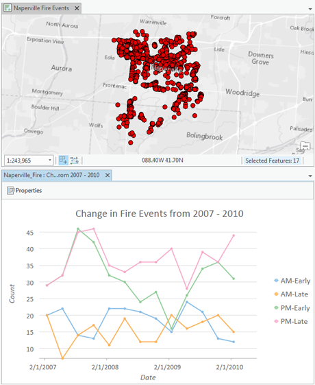

Exemple
Créer un diagramme linéaire pour visualiser les tendances des incendies à Naperville entre 2007 et 2010 en utilisant les paramètres suivants :
  • Date or Number (Date ou Nombre) : Date
  • Aggregation (Agrégation) : nombre
  • Time Interval Size (Taille d’intervalle temporel) : 3 mois
  • Split by (Fractionner en) : Time of day
Diagramme linéaire présentant les tendances des incendies à Naperville entre 2007 et 2010
