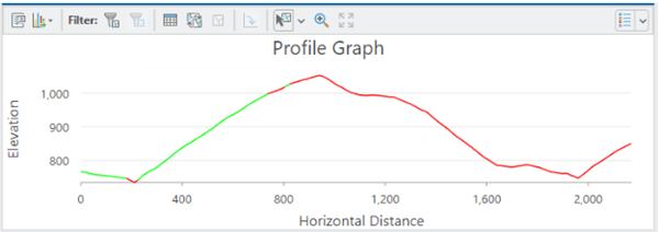

Un diagramme de profil peut servir à afficher le résultat de l’outil de géotraitement Ligne de visée. Les portions visibles et invisibles des lignes en sortie seront organisées de façon à produire un diagramme continu. Si, avant d’exécuter l’outil, vous choisissez de générer des attributs de représentation graphique (données ponctuelles supplémentaires) avec les lignes en sortie, le diagramme de profil peut afficher des points d’observation, points cibles, points d’obstacle, ainsi que des lignes de connexion (depuis les points d’observation vers les points cibles). Par défaut, ces informations sont générées à partir de l’outil de géotraitement Ligne de visée.
En outre, un diagramme de profil peut assembler (afficher bout à bout) des entités linéaires distinctes qui se rencontrent à leurs sommets de fin. Si, par exemple, vous avez une route ou un cours d’eau dont l’axe médian a été fractionné en entités distinctes, les entités distinctes peuvent être affichées bout à bout.
La couleur et l’épaisseur des lignes dans le diagramme correspondent à celles des lignes sur la carte ou scène.

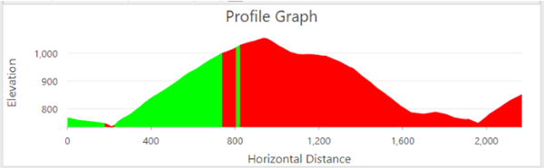

Voici un exemple de l’option Fill (Remplissage) :
Diagramme de profil de type Remplissage

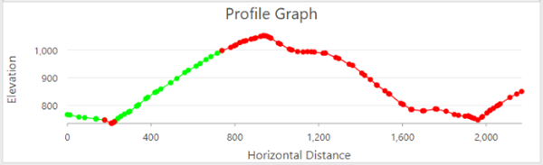

Si le point d’observation ou cible comporte un décalage vertical et se trouve plus haut qu’un sommet le long de la ligne visible ou invisible, vous risquez de ne pas voir le point. Vous pouvez augmenter la valeur maximale de l’axe y sur l’onglet Axes pour que le ou les points soient visibles.

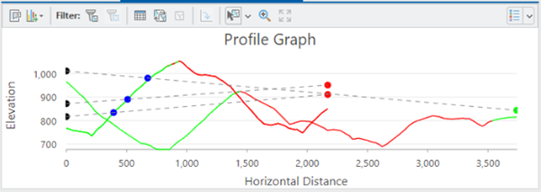

L’exemple suivant de trois paires de lignes visibles et invisibles provient de la sortie de l’outil Ligne de visée, avec des points et des lignes de connexion affichés. Dans ce cas, deux des paires étant identiques, les lignes donnent l’impression qu’il n’y a que deux paires.
Exemple de diagramme de profil en sortie avec l’outil Ligne de visée
Remarque :
Des décalages ont été ajoutés à la fois sur les points d’observation et cibles afin que les points soient élevés dans le graphique ci-dessus. Pour en savoir plus, consultez la rubrique Ligne de visée.

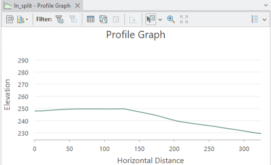

Le diagramme de profil suivant illustre des lignes individuelles (avant l’activation de l’option Chain (Assembler)) :
Lignes individuelles dans un diagramme de profil

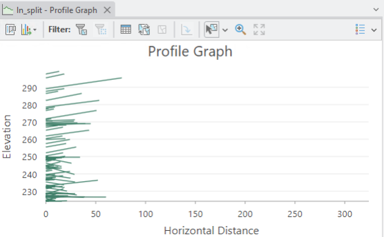

Le diagramme de profil suivant illustre une ligne assemblée (après l’activation de l’option Chain (Assembler)) :
Ligne assemblée dans un diagramme de profil

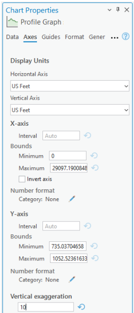

Onglet Axes
Les diagrammes de profil se composent d’une distance horizontale continue sur l’axe x et d’une élévation (z) ou d’une mesure (m) sur l’axe y. La distance horizontale désigne la distance du début de chaque ligne 3D lorsqu’elle est projetée sur un plan horizontal imaginaire, mesurée le long de la ligne. Ceci s’applique que tous les sommets soient colinéaires ou non dans cette projection horizontale. En raison de l’ajustement automatique des lignes visibles et invisibles qui sont générées par l’outil Ligne de visée ou de l’assemblage facultatif des lignes qui ne proviennent pas de cette sortie, certaines ou la plupart des lignes ne commencent pas à zéro sur l’axe x.
Onglet Axes dans la fenêtre Chart Properties (Propriétés du diagramme)
Les unités de mesure des axes horizontal et vertical sont affichées dans des menus déroulants sur l’onglet Axes de la fenêtre Chart Properties (Propriétés du diagramme). Lorsqu’un diagramme de profil est créé, son unité de mesure est définie sur celle du jeu de données. Si aucune unité de mesure n’est attribuée, les mètres sont utilisés par défaut Une fois qu’un diagramme de profil a été créé, vous pouvez sélectionner d’autres unités dans les menus déroulants. Le diagramme de profil et les axes s’actualiseront conformément à ces nouvelles unités.
Inverser l’axe
L’option Invert axis (Inverser l’axe) affecte uniquement l’axe x (axe horizontal). Lorsqu’elle est sélectionnée, le diagramme est dessiné de droite à gauche et non de gauche à droite.
Exagération verticale
Lorsqu’un diagramme de profil est créé, il remplit la fenêtre de diagramme. Lorsque vous redimensionnez la fenêtre, le diagramme de profil est redessiné, ce qui altère généralement l’exagération verticale apparente. Vous pouvez mettre à jour les limites minimale et maximale de l’axe x, de l’axe y ou des deux. Cela aussi altère généralement l’exagération verticale apparente.
Vous pouvez attribuer une exagération verticale en indiquant une valeur pour l’option Vertical exaggeration (Exagération verticale). Pour supprimer la valeur, cliquez sur le bouton Reset (Réinitialiser) en regard de la zone de texte.
La valeur 1 signifie que l’échelle verticale sera identique à l’échelle horizontale. Des valeurs supérieures ont pour effet d’exagérer l’échelle verticale (par exemple, le diagramme sera plus haut ou gonflé dans le sens vertical) et des valeurs inférieures auront pour effet de réduire l’échelle verticale. Si vous ne renseignez pas cette option, en cliquant sur le bouton Reset (Réinitialiser), le système de représentation graphique peut automatiquement adapter les valeurs de l’axe y. L’échelle de l’axe y dépendra de la forme de la fenêtre et des valeurs spécifiées pour les limites minimale et maximale des axes, le cas échéant.
Si une valeur est spécifiée pour cette option, le diagramme est centré verticalement.

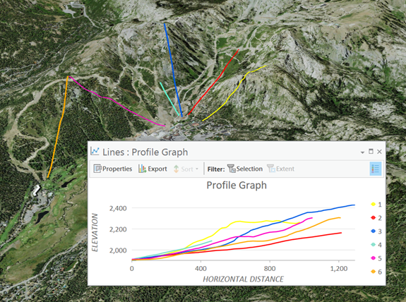

L’exemple ci-dessous illustre un diagramme de profil qui affiche l’évolution de l’élévation sur la longueur des lignes 3D en entrée.
  • Axe x : distance horizontale
  • Axe y : élévation
Diagramme de profil avec six lignes
