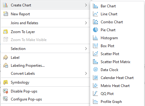

  4. Sous l’onglet contextuel Data (Données) de la couche, dans le groupe Visualize (Visualiser), cliquez sur le bouton Create Chart (Créer un diagramme) .
    Vous pouvez également cliquer sur la couche avec le bouton droit dans la fenêtre Contents (Contenu) et pointer sur Create Chart (Créer un diagramme) .
  5. Cliquez sur Profile Graph (Diagramme de profil) .
Diagrammes
Liste des diagrammes disponibles
Une fois le type de diagramme choisi, la chose suivante se produit :
  • Une fenêtre de diagramme apparaît dans laquelle un diagramme de profil est tracé.
  • Dans la fenêtre Chart Properties (Propriétés du diagramme) qui apparaît, vous pouvez définir les propriétés du diagramme.
  • Un nouveau diagramme est ajouté à la section Charts (Diagrammes) de la couche source dans la fenêtre Contents (Contenu).

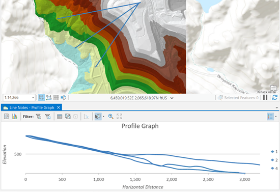

  5. Créez un diagramme de profil en procédant comme suit :
    1. Sélectionnez les nouvelles lignes 3D à l’aide d’un outil de sélection . Si vous ne sélectionnez pas de lignes, toutes les lignes présentes dans la couche sont représentées dans le diagramme de profil.
    2. Cliquez sur la couche dans la fenêtre Content (Contenu).
    3. Sous l’onglet Data (Données), dans le groupe Visualize (Visualiser), cliquez sur le bouton Create Chart (Créer un diagramme) .
      Vous pouvez également cliquer sur la couche avec le bouton droit dans la fenêtre Contents (Contenu) et cliquer sur Create Chart (Créer un diagramme) .
  6. Cliquez sur Profile Graph (Diagramme de profil) dans la liste des diagrammes.
Un diagramme de profil est alors tracé en fonction des lignes sélectionnées dans la couche nouvellement créée ou de toutes les lignes présentes dans la couche si aucune sélection n’est effectuée.
Diagramme de profil

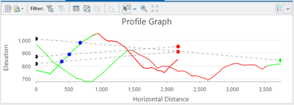

Vous pouvez créer des diagrammes de profil dans ArcGIS Pro à partir de la sortie de l’outil Ligne de visée. Voici les catégories d’éléments qu’il est possible d’afficher dans un diagramme de profil :
  • Lignes visibles et invisibles entre le point d’observation et le point cible
  • Point d’observation, point cible et point d’obstacle possible
  • Lignes en pointillés reliant le point d’observation et le point cible
Diagramme de profil avec trois catégories d’élément
