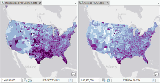

Vous trouverez ci-dessous deux cartes des comtés des Etats-Unis illustrant des informations sur les bénéficiaires de la couverture médicale Medicare en 2011. La première carte montre l’évolution des dépenses Medicare par habitant ; la seconde carte montre l’évolution de la santé globale de la population. La comparaison visuelle permet de mieux appréhender la relation entre les deux variables en attirant notre attention sur les similarités et les différences entre les cartes.
En créant un nuage de points pour les mêmes variables, la relation liant les dépenses Medicare et la santé de la population apparaît plus clairement. La relation positive entre les deux variables est illustrée par la pente ascendante de la ligne de tendance. La valeur R2 montre que la santé de la population explique environ 41,5 pour cent de l’évolution des dépenses Medicare par habitant.
