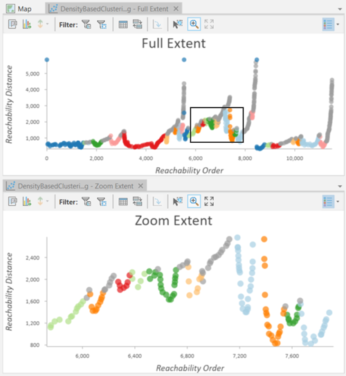

Le zoom peut être utilisé pour examiner les détails d’une partie d’un diagramme. Pour appliquer un zoom avant à votre diagramme, procédez comme suit :
  1. Assurez-vous que votre diagramme est en mode de zoom en cliquant sur le bouton Zoom Mode (Mode de zoom) dans la fenêtre du diagramme.
  2. Cliquez et faites glisser le curseur de la souris pour tracer un rectangle autour de la zone qui vous intéresse.
    Vue générale du diagramme et étendue du zoom
  3. Pour effectuer un déplacement, cliquez et faites tourner la molette de la souris.
  4. Pour revenir à la vue générale du diagramme, cliquez sur le bouton Full Extent (Vue générale) dans la fenêtre du diagramme.

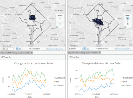

Filtrer
Les diagrammes, comme les cartes et les tables, n’affichent pas les entités situées en dehors de la plage ou de la requête actuelle appliquée à la couche source. Vous pouvez filtrer visuellement les diagrammes à l'aide du curseur de plage, du curseur temporel, des ensembles de définition ou de l'association des trois.
Dans l’exemple suivant, un curseur de plage a été utilisé pour filtrer les délits à Washington D.C. en fonction du numéro de quartier. Lorsque le numéro de quartier change, la carte et le diagramme sont actualisés pour afficher les délits qui ont eu lieu dans ce quartier en particulier.
Diagramme linéaire filtré par curseur de plage.

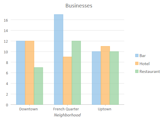

Légende
Certains diagrammes comprennent une légende qui permet de distinguer les séries ou d'afficher des informations statistiques. Vous pouvez cliquer sur un élément de la légende pour l’activer et le désactiver dans le diagramme.
Série d’un diagramme affichée dans une légende.
Une série d’un diagramme à barres est affichée dans une légende.
Les éléments de légende des diagrammes à barres et linéaires peuvent être réorganisés, ré-étiquetés et supprimés sous l’onglet Series (Série) de la fenêtre Chart Properties (Propriétés du diagramme).
Ordre des légendes et étiquettes dans la fenêtre Chart Properties (Propriétés du diagramme)
L’emplacement et la visibilité de la légende peuvent être modifiés à l’aide du bouton Legend (Légende) figurant dans la fenêtre du diagramme.
