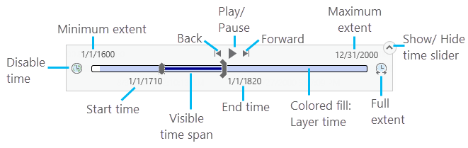

Curseur temporel et ses contrôles
Pour interagir avec le curseur temporel et ses contrôles, positionnez le pointeur à proximité de l'espace où le curseur est visible en haut de la vue cartographique. Lorsque le curseur n'est pas en cours d'utilisation, un grand nombre de contrôles sont masqués pour simplifier son apparence et concentrer l'attention sur la carte.
| Elément du curseur temporel | Description |
| Contrôles du curseur temporel | Faites glisser ces contrôles le long de la barre du curseur pour définir interactivement l'heure de la carte. |
| Activer/désactiver l'heure | Bascule entre l’affichage des données en fonction des contraintes de temps définies à l’aide des contrôles du curseur temporel et l’affichage de toutes les données sans aucune contrainte de temps. |
| Vue générale | Définissez comme étendue temporelle du curseur la période définie dans le groupe Full Extent (Vue générale) dans l’onglet Time (Temps). |
| Afficher/Masquer le curseur temporel | Affiche ou masque le curseur temporel. Le fait de masquer le curseur temporel ne permet pas de désactiver automatiquement l’heure. Le paramètre d'heure en cours reste appliqué et si le curseur est en cours de lecture, la lecture continue également. |
| Lecture/Pause | Lit une animation temporelle qui parcourt séquentiellement le temps. Vous pouvez configurer le sens et la vitesse de lecture, et indiquer si la lecture doit être répétée ou inversée, dans le groupe Playback (Lecture) dans l’onglet Time (Temps). Au cours de la lecture, le bouton Pause apparaît à sa place. |
| Avancer/Reculer | Avancez ou reculez dans le temps de l’intervalle défini dans le groupe Step (Intervalle) dans l’onglet Time (Temps). |
| Période visible | Les horodatages au bas du contrôle du curseur affichent la durée actuelle dans la carte. Chaque horodatage correspond à un contrôle du curseur. Lorsque les deux contrôles sont actifs, l'heure de la carte est représentée comme une durée ou comme le temps écoulé entre le contrôle d'heure de début et le contrôle d'heure de fin. Si le contrôle d’heure de début ou de fin est désactivé, l’horodatage correspondant n’apparaît pas. Cela indique que l’heure de la carte est définie sur toutes les heures avant ou toutes les heures après l’horodatage donné. Lorsque l’heure est désactivée sur la carte, aucun horodatage n’apparaît. |
| Étendue minimale et étendue maximale | Les horodatages au-dessus de la barre du curseur affichent la durée du curseur temporel. Vous pouvez modifier la durée du curseur en faisant glisser les contrôles du curseur au-delà de l’étendue du curseur temporel, en cliquant sur la commande de durée complète ou en faisant tourner la molette sur le curseur temporel pour appliquer un zoom avant et arrière. |
| Durée de la couche | Le remplissage coloré sur la barre du curseur représente la durée d'une ou plusieurs couches temporelles sur la carte. Les zones sans remplissage sont des périodes qui ne contiennent pas de données temporelles. |
