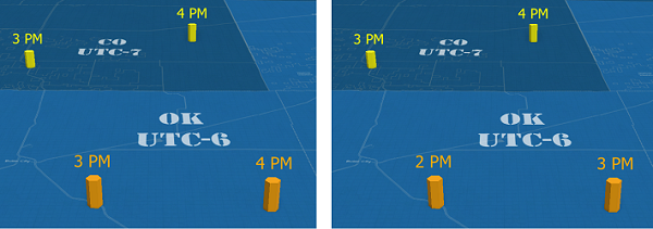

Les images suivantes expliquent l’ajustement de cette valeur temporelle sur la carte avec deux couches situées dans des fuseaux horaires voisins :
Ajustement de la valeur temporelle
L’image de gauche montre deux couches temporelles avec leurs fuseaux horaires respectifs définis. Les localisations en jaune se trouvent dans le Colorado, qui est à l’heure des montagnes Rocheuses (UTC-7), et les localisations en orange se situent dans l’Oklahoma, qui est à l’heure du Centre (UTC-6). Les valeurs de cette image ne sont pas ajustées pour refléter l’heure de la carte. L’image de droite indique les mêmes valeurs après ajustement à l’heure des montagnes Rocheuses. Les valeurs en orange ont ainsi été réduites d’une heure, ce qui correspond au décalage entre les deux fuseaux horaires.
Lorsque le fuseau horaire d’une carte entraîne un tel ajustement temporel, l’affichage des valeurs temporelles est ajusté partout dans le logiciel, y compris la table attributaire, la fenêtre Attributes (Attributs), les fenêtres contextuelles, les mises en page et les rapports.
