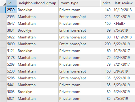

Imaginez un jeu de données associée à la table attributaire suivante :
Exemple de table attributaire

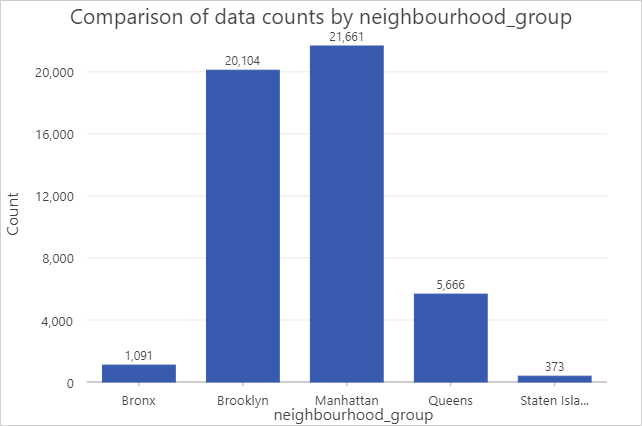

Vous pouvez créer un diagramme à barres pour étudier la distribution des catégories du champ neighbourhood_group, comme les suivants :
Illustration du diagramme à barres
Lorsque vous exportez ce diagramme dans une table, cette dernière récapitule le diagramme à barres comme suit :
Table de synthèse du diagramme à barres
