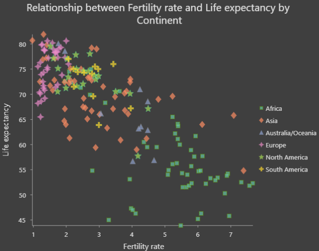

Série multiple
Les nuages de points peuvent être affichés avec des séries multiples en définissant un champ de catégorie Split by (Fractionner en). Par exemple, dans un jeu de données d’incidents criminels, un champ CrimeType peut être utilisé pour fractionner les données en plusieurs séries. La table Series (Séries) est renseignée avec chaque type de crime unique (vol, vandalisme et incendie criminel, par exemple) et le diagramme généré affiche trois séries de nuages de points.
Afficher plusieurs séries
Utilisez l’option Display multiple series as (Afficher plusieurs séries comme) dans l’onglet Series (Séries) pour choisir le mode de comparaison des séries.
  • Single chart (Diagramme unique) Diagramme unique : toutes les séries sont dessinées dans la même zone de tracé, chacune avec une couleur unique. Cette option offre le meilleur moyen de comparer des relations dans des séries.

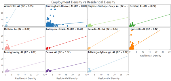

Statistiques des séries
Lorsqu’un nuage de points à plusieurs séries est configuré avec l’option Grid (Grille), les mini-diagrammes peuvent être affichés à l’aide des options Scatterplots (Nuages de points), R-Squared (R-carré) ou Pearson's r (r de Pearson) de la liste déroulante Display (Affichage) de l’onglet Series (Série). Si vous sélectionnez l’option R-Squared (R-carré) ou Pearson's r (r de Pearson), les mini-diagrammes affichent la valeur statistique et l’arrière-plan reflète la couleur du dégradé spécifiée dans la liste déroulante Color scheme (Combinaison de couleurs), qui correspond à la force de la valeur. Utilisez les listes déroulantes Sort by (Trier par) et Sort direction (Sens de tri) pour organiser les mini-diagrammes par ordre alphabétique, manuellement ou en fonction d’une valeur statistique.
Lorsque les diagrammes miniatures sont configurés pour afficher les valeurs \(R^2\) ou les valeurs du coefficient de corrélation \(r\) de Pearson, les indicateurs de valeur p peuvent être affichés pour chaque série en cochant la case Show p-value (Afficher la valeur p). Les indicateurs suivants sont utilisés pour représenter les trois seuils d’importance :

Par défaut, les points des nuages de points utilisent les couleurs de la couche et héritent leur contour et couleurs de remplissage de la symbologie de la couche source. En symbolisant une couche avec un attribut autre que l’une des variables des nuages de points, une dimension supplémentaire peut s’afficher dans la visualisation des nuages de points.
Le style des points peut être personnalisé dans l’onglet Series (Série) de la fenêtre Chart Properties (Propriétés du diagramme) en cliquant sur le correctif de couleur Symbol (Symbole) de la table Series (Série). Utilisez la fenêtre contextuelle pour configurer le style, la taille, la couleur et la transparence des symboles ponctuels. Vous pouvez par ailleurs utiliser la liste déroulante Color scheme (Combinaison de couleurs) de l’onglet Series (Séries) pour appliquer une palette aux séries d’un diagramme.
Nuage de points dans lequel chaque série est configurée avec une forme de symbole distincte
Pour appliquer un style commun à plusieurs séries, sélectionnez plusieurs lignes dans la table Series (Séries), puis cliquez sur le correctif de couleur Symbol (Symbole) pour l’une des séries sélectionnées.

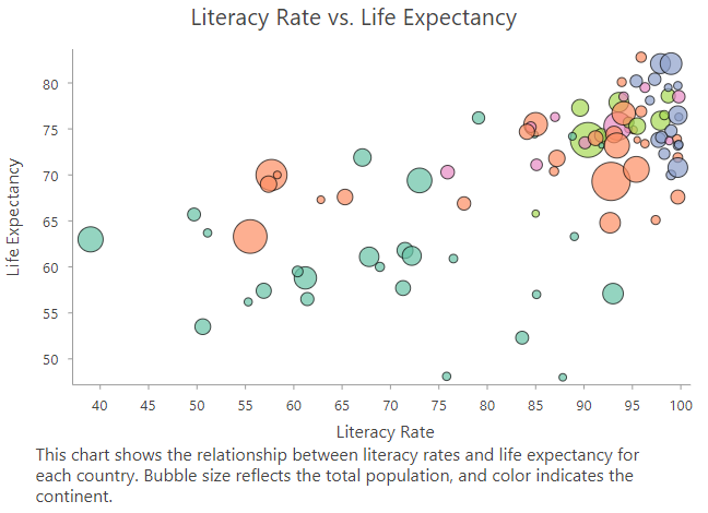

Taille proportionnelle
Utilisez la liste déroulante Proportional (Proportionnel) pour définir la taille des points du nuage de points de manière proportionnelle à un attribut numérique. La représentation proportionnelle des points du nuage en fonction d’une troisième variable numérique apporte une autre dimension à la visualisation, en créant un nuage à bulles, comme indiqué sur l’image suivante :

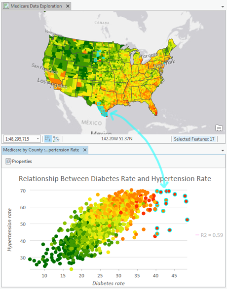

Exemple
Le nuage de points ci-dessous illustre la relation entre le diabète et l’hypertension parmi les bénéficiaires de la couverture médicale Medicare. Sélectionnez des entités dans le diagramme pour voir leur position sur la carte.
  • Axe des x : taux de diabète
  • Axe des y : taux d’hypertension
Exemple de nuage de points
