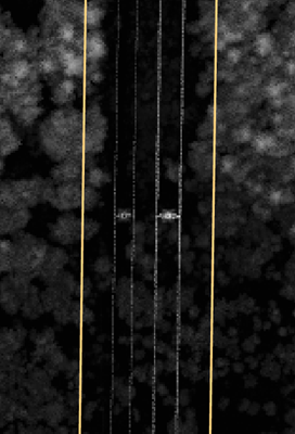

    Limite des lignes électriques
    Lignes électriques dans le raster MNS normalisé, avec lignes marron clair qui soulignent les limites du traitement.

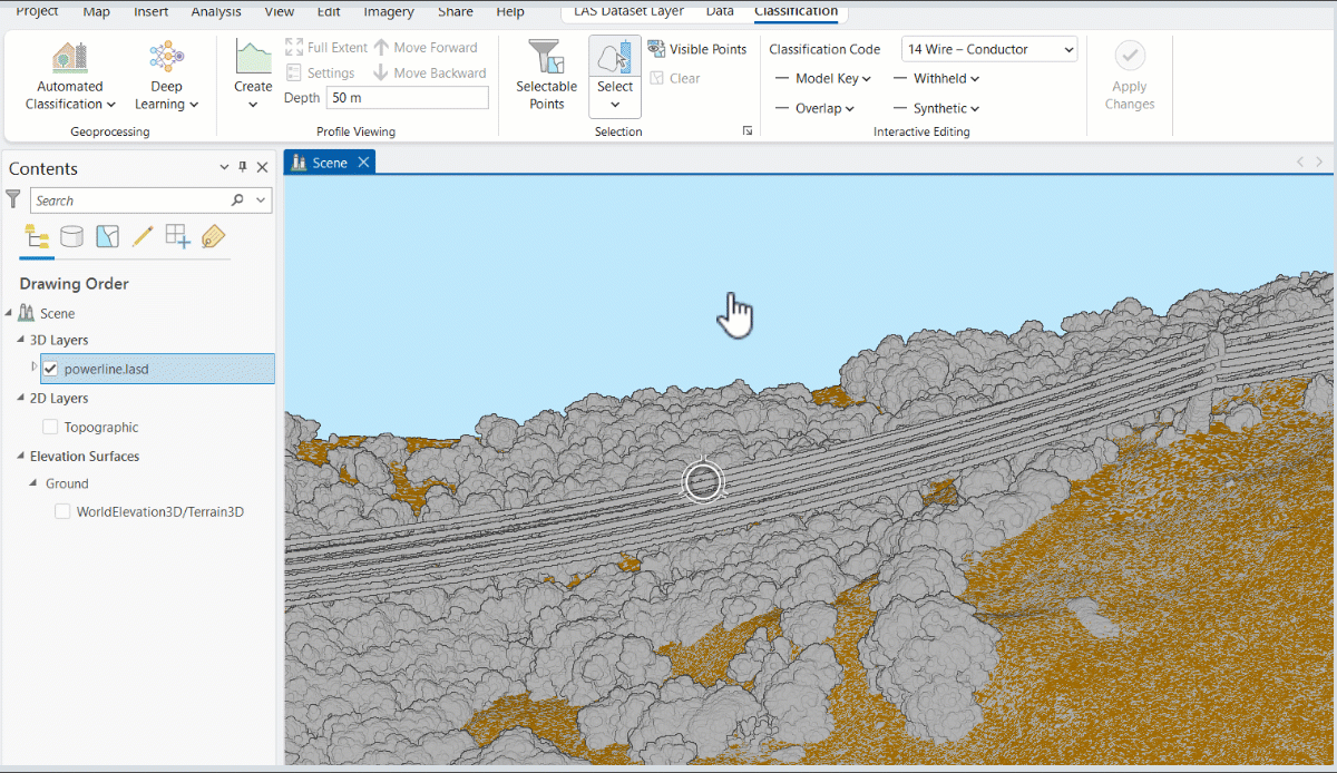

  6. Classification manuelle des lignes électriques dans la visionneuse de profil
    Classification manuelle des lignes électriques dans la visionneuse de profil.

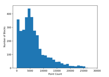

Une fois l’exécution de l’outil terminée, vérifiez les histogrammes dans les Messages pour évaluer si la taille du bloc et la limite de points du bloc sont appropriées. Les données d’entraînement en sortie sont enregistrées dans un dossier portant l’extension .pctd et contenant deux sous-dossiers : "train" et "val", qui incluent respectivement les données d’entraînement et les données de validation exportées. Les données des points sont stockées dans des fichiers .h5 et organisées en blocs.
Histogramme des résultats
L’histogramme montre la distribution du nombre de points par bloc. La limite de points de bloc par défaut est de 8 192. Aussi, tout bloc dont le nombre de points dépasse ce nombre est sous-échantillonné. Augmentez cette limite à 30 000 pour éviter le sous-échantillonnage, sous réserve que votre GPU ait suffisamment de mémoire pour la gérer.

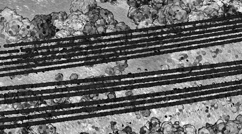

Image de l’intensité des lignes électriques
Ce nuage de points lidar est rendu par des valeurs d’intensité. Les lignes électriques présentent des valeurs d’intensité nettement inférieures aux autres entités, ce qui fait de l’intensité un attribut précieux pour distinguer les lignes électriques des objets environnants.

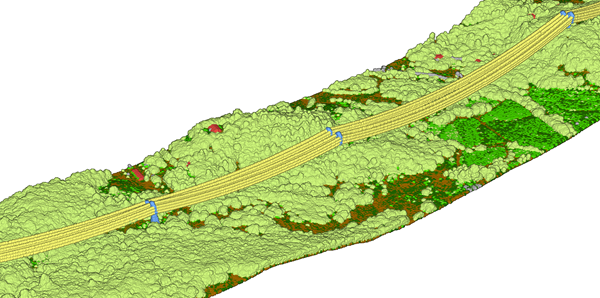

Une fois l’exécution de l’outil terminée, examinez les résultats dans la vue Scène. Utilisez les outils de sélection et de mise à jour interactive pour corriger les points de lignes électriques mal classés. Utilisez aussi l’outil de géotraitement Extraire les lignes électriques d’un nuage de points pour générer des lignes 3D modélisant les lignes électriques. Si vous souhaitez une analyse plus poussée, utilisez l’outil de géotraitement Générer une surface de dégagement pour délimiter la zone de dégagement autour des lignes électriques. Certaines entités présentes dans la zone, souvent des arbres, se trouvent trop proches des lignes électriques. Cela est dangereux et pourrait causer des coupures de courant ou des incendies. Il faut donc résoudre rapidement le problème.
Résultats des lignes électriques
Les lignes électriques sont classées à l’aide du modèle entraîné.
