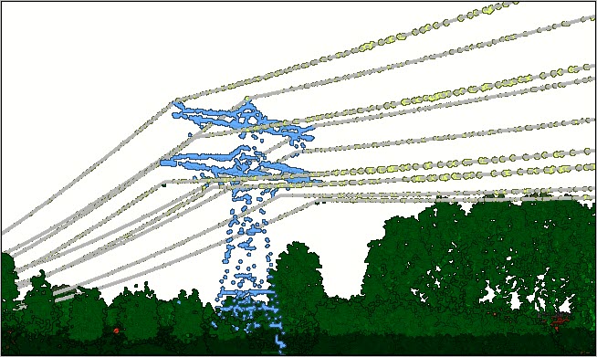

Illustration
Illustration de l’outil Extract Power Lines From Point Cloud (Extraire les lignes à haute tension d’un nuage de points)
