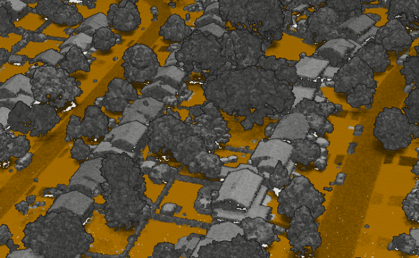

Illustration
Illustration de l’outil Classer le sol LAS
