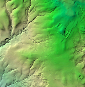

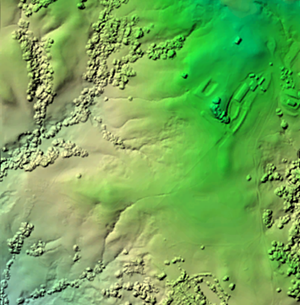

Les graphiques suivants affichent des représentations hypsométriques ombrées d’une surface de premier retour, ou MNS, sur la gauche et un modèle de terre nue, ou MNE, à droite.
Raster MNS Raster MNE

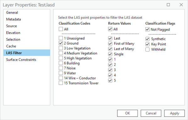

Les points provenant des fichiers LAS sont généralement classés en différentes entités géographiques. La classification la plus courante est celle du sol. Vous pouvez définir des filtres de points sous l’onglet Filter (Filtre) de la boîte de dialogue Layer Properties (Propriétés de la couche) du jeu de données LAS. Les propriétés de filtrage sont importantes, car elles déterminent les points des fichiers LAS à traiter. Les MNE et les MNS ne sont pas créés à partir de tous les points. Vous devez filtrer les points. Par exemple, lorsque vous filtrez les points pour n’afficher que les points terrestres dansArcGIS Pro, le raster créé sera un MNE.

  2. Cliquez avec le bouton droit sur la couche de jeu de données LAS dans la fenêtre Contents (Contenu) et sélectionnez Properties (Propriétés).
    La boîte de dialogue Layer Properties (Propriétés de la couche) s’ouvre, comme illustré dans l’image ci-dessous.
    Boîte de dialogue LAS dataset Layer Properties (Propriétés de la couche du jeu de données LAS)
  3. Cliquez sur LAS Filter (Filtre LAS) et définissez les propriétés de filtrage à utiliser pour générer le MNE ou MNS.
  4. Cliquez sur Apply (Appliquer), puis sur OK pour fermer la fenêtre Layer Properties (Propriétés de la couche).

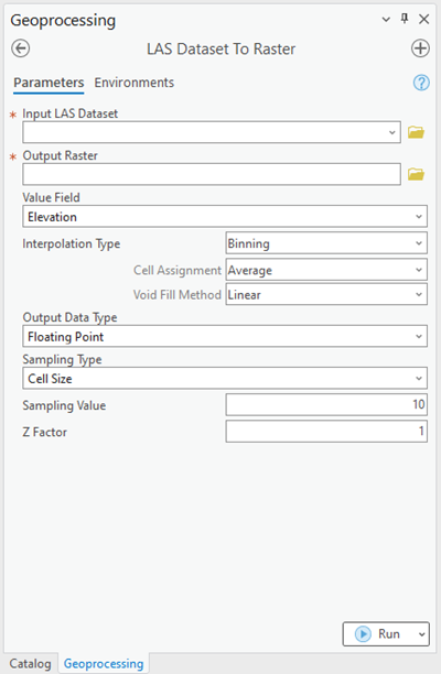

  6. Dans la fenêtre Geoprocessing (Géotraitement), recherchez l’outil de géotraitement Jeu de données LAS vers raster.
  7. Dans l’outil de géotraitement Jeu de données LAS vers raster, ajoutez le jeu de données LAS en tant que valeur Input LAS Dataset (Jeu de données LAS en entrée).
  8. Définissez la valeur Output Raster (Raster en sortie).
  9. Définissez les paramètres d’interpolation.
    Remarque :
    Le regroupement permet d’obtenir des résultats plus rapides. Le type d’affectation des cellules Average (Valeur moyenne) est mieux adapté aux points de terre nue lors de la génération d’un MNE. L’option Maximum convient mieux pour influencer le résultat sur des élévations supérieures lors de la génération d’un MNS. Utilisez des voisins linéaires ou naturels pour Void Fill Method (Méthode de remplissage des vides). L'interpolation par voisins naturels prend plus de temps, mais la surface générée est beaucoup plus lisse que celle produite à l'aide d'une interpolation linéaire. Elle est également moins sujette à de petits changements de triangulation. Les méthodes d’interpolation de triangulation calculent les valeurs de cellule au moyen d’une approche TIN et permettent d’accélérer le traitement en affinant l’échantillonnage des données LAS à l’aide de la technique de taille de fenêtre.
  10. Définissez les options Sampling Type (Type d’échantillonnage) et Sample Value (Exemple de valeur).
    Ces options permettent de définir la résolution du raster en sortie.
  11. Cliquez sur Exécuter pour exécuter l'outil.
