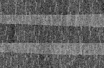

Variance de densité des points entre les trajectoires de vol
La variance de densité des points dans les zones superposées et non superposées est illustrée. Il existe trois trajectoires de vol de données de l’Est vers l’Ouest avec deux bandes de zone de superposition.

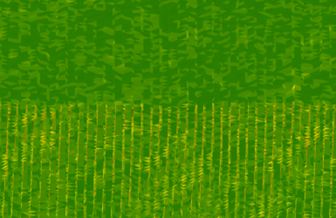

Pente de surface avec zones de superposition
Une surface de résolution maximale, symbolisée par la pente, illustre davantage de bruit dans la zone de superposition dans la moitié inférieure de l’image.

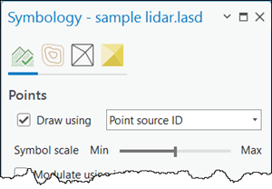

Pour afficher les points symbolisés par l’ID source, suivez les étapes ci-après.
  1. Ajoutez la couche de jeu de données LAS à une carte 2D ou une scène locale 3D.
  2. Ouvrez la fenêtre Symbology (Symbologie) de la couche de jeu de données LAS.
  3. Dans l’onglet Points (Points), en regard de la case Draw using (Dessiner avec) cochée, sélectionnez Point source ID (ID source du point) dans la liste déroulante.
    Fenêtre Symbology (Symbologie) d’une couche de jeu de données LAS
    La portion supérieure de la fenêtre Symbology (Symbologie) d’un jeu de données LAS est illustrée avec des points sélectionnés à afficher par un ID source de point.

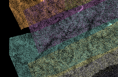

Si l’ID source du point est défini sur le numéro de la trajectoire de vol, les points sont censés s’afficher dans la même couleur pour chaque bande, les bandes étant généralement orientées parallèlement les unes aux autres, avec au moins un certain degré de superposition entre elles.
Points symbolisés par les ID source des points
Les points symbolisés par les ID source des points sont illustrés.

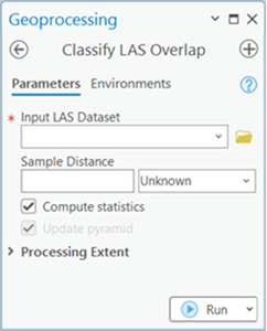

Boîte de dialogue de l’outil Classify LAS Overlap (Classer la superposition LAS)
Le paramètre Sample Distance (Distance de référence) représente la taille des groupes utilisés pour partitionner les points. Les groupes sont des carrés 2D et la distance de référence correspond à la longueur du côté du groupe.

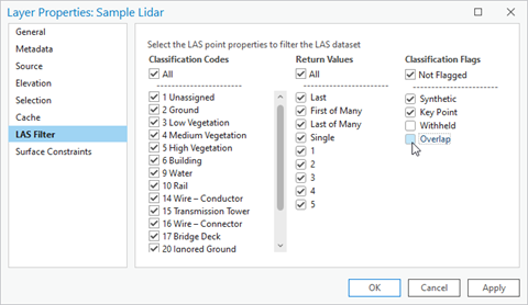

La distance de référence que vous spécifiez doit être au moins égale à plusieurs fois l’espacement nominal des points. Elle peut même être supérieure, sachant qu’elle a pour objectif de déterminer les données de la trajectoire de vol à utiliser pour une zone donnée. Une valeur de plusieurs mètres est raisonnable. Une fois que les points sont classés, ils peuvent être exclus de l’affichage et des analyses ultérieures par filtrage. Cliquez avec le bouton droit sur la couche du jeu de données LAS dans la fenêtre Contents (Contenu) et sélectionnez Properties (Propriétés). Dans l’onglet LAS Filter (Filtre LAS), sous Classification Flags (Indicateurs de classification), désélectionnez Overlap (Superposition).
Boîte de dialogue LAS dataset Layer Properties (Propriétés de la couche du jeu de données LAS)
Les paramètres de filtrage des points permettant d’activer et de désactiver les points de superposition sont disponibles dans les propriétés du jeu de données LAS. L’image ci-avant concerne les fichiers LAS version 1.4, dans lesquels l’indicateur de classe de superposition est utilisé à la place du code de classe de superposition.
