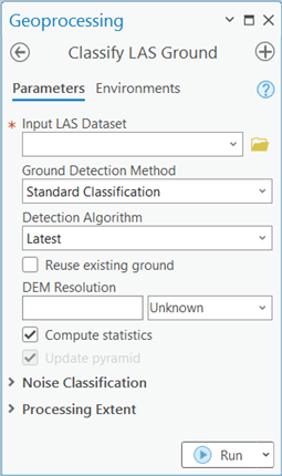

L’outil Classify LAS Ground (Classer le sol LAS) génère des résultats corrects la plupart du temps avec les paramètres par défaut, mais vous pouvez utiliser les divers paramètres pour maximiser la qualité et minimiser les erreurs. Vous trouverez une description de ces paramètres dans le tableau ci-après.
Boîte de dialogue de l’outil Classify LAS Ground (Classer le sol LAS)
Méthode de détection des sols
Ce paramètre inclut quatre options. En général, trois d’entre elles sont utilisées : Standard Classification (Classification standard), Conservative Classification (Classification classique) et Aggressive Classification (Classification agressive). Elles sont corrélées à la rugosité de surface et au nombre d’interruptions acceptées comme sol. L’option Conservative (Classique) autorise le moins de rugosité, tandis que l’option Aggressive (Agressive) en autorise le plus. Il est recommandé d’utiliser l’option Conservative (Classique) ou Standard (Standard) et de réserver l’option Aggressive (Agressive) pour les terrains accidentés qui se trouvent généralement dans les zones montagneuses. L’option Conservative (Classique) risque moins d’inclure des entités non terrestres, mais elle peut ignorer un sol valide dans les zones plus accidentées. L’option Standard (Standard) représente un bon compromis entre les options Conservative (Classique) et Aggressive (Agressive) dans le cas d’un terrain mixte. L’option Conservative (Classique) convient à la génération du MNE car elle réduit le risque de classer incorrectement les objets de faible hauteur comme sol. L’option Standard (Standard) est intéressante pour équilibrer les erreurs d’omission et de commission. La quatrième méthode de détection, Recover Ridges (Retoucher les crêtes), est utilisée comme post-traitement pour améliorer ou réparer des crêtes sur un terrain accidenté qui n’a pas été classé correctement lors de la classification initiale du sol. Elle est présentée plus en détail dans la section Corriger les zones à problème ci-dessous.

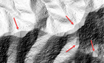

Crêtes tronquées

Les crêtes acérées peuvent être perdues sur un terrain accidenté si la méthode de classification est définie sur Conservative (Classique) ou Standard (Standard). Vous pouvez utiliser la méthode Aggressive (Agressive) pour éviter cela, mais son utilisation n’est pas recommandée à moins que toute la zone ne soit accidentée. Dans le scénario plus courant de terrain mixte, il est préférable d’utiliser la méthode Conservative (Classique) ou Standard (Standard) pour obtenir des résulats de qualité dans les zones moins accidentées. Par contre, le classificateur risque d’être trop restrictif dans les zones accidentées. Il identifie rarement les changement de pente brusques comme du sol et peut ignorer des lignes de crête, surtout dans les zones fortement boisées où les occurences de sol sont plus rares.

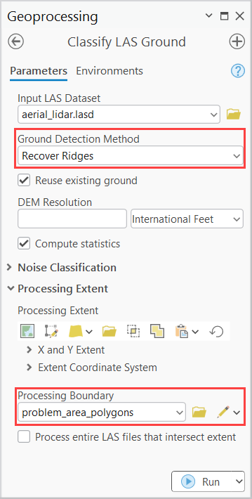

Pour surmonter ces problèmes de crête, un ombrage dérivé est d’abord créé à partir des points initiaux classés comme sol. Il permet d’identifier les localisations problématiques. L’opérateur numérise des polygones autour des zones à problème. Il n’est pas nécessaire que les polygones soient précis. Ensuite, le classificateur de sol est réexécuté à l’aide de la méthode de détection des sols Recover Ridges (Retoucher les crêtes). Lorsque cette méthode est sélectionnée, le paramètre Reuse existing ground (Réutiliser le sol existant) est activé et vous devez fournir les polygones des zones problématiques comme étendue de traitement. La sélection de polygones étant respectée, vous pouvez sélectionner des zones spécifiques à traiter et itérer.
Les zones rouges mettent en évidence les sections pertinentes de l’outil en vue d’une nouvelle exécution avec un paramètre plus agressif.
Une classification propre aux crêtes est effectuée uniquement pour les zones problématiques, tandis que les autres zones sont ignorées. Un autre examen doit être effectué pour chaque zone problématique après la réexécution du classificateur.

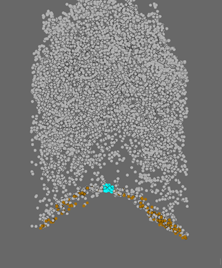

Si une zone reste problématique même après l’utilisation du paramètre Recover Ridges (Retoucher les crêtes), ce qui est rare, vous pouvez classer manuellement quelques points d’origine au sol le long du sommet de la crête, sélectionner le polygone problématique correspondant, et réexécuter l’outil avec les mêmes paramètres Recover Ridges (Retoucher les crêtes). Les points d’origine aident le classificateur à rechercher d’autres points le long de la crête et autour.
Pour mettre à jour manuellement les points d’origine du sol, procédez comme suit :
  1. Recherchez le point problématique dans une vue 3D.
    1. Ajoutez le MNE comme modèle de sol de la scène.
    2. Drapez l’ombrage et les polygones problématiques (symbolisés par des contours sans remplissage) au sol.
    3. Accédez à la zone à problème.
  2. Orientez la vue de sorte que vous regardiez les données du haut vers le bas.
  3. Sélectionnez la couche du jeu de données LAS dans la fenêtre Contents (Contenu), mais laissez les points désactivés.
    La sélection de la couche du jeu de données LAS active l’onglet LAS Classification (Classification) sur le ruban, avec l’outil Profile (Profil), mais si les points restent désactivés, vous pouvez voir où dessiner un profil.
  4. Une fois que le profil a été dessiné et que la vue de profil apparaît, désactivez l’ombrage et les polygones drapés, puis activez les points.
  5. Faites pivoter la vue de sorte que vous regardiez le long de la crête et non latéralement.
  6. Désactivez éventuellement Visible Points (Points visibles) de sorte à pouvoir sélectionner en une fois plusieurs points au sol, proches et éloignés, le long de la ligne de crête.
  7. Une fois que vous avez classé manuellement certains points d’origine au sol, exécutez à nouveau le classificateur en utilisant le polygone correspondant à la zone problématique comme étendue de traitement.
Vue de profil de la zone problématique
L’orientation de la vue de profil a été pivotée de sorte que l’appareil photo se trouve à une extrémité de la crête et regarde le long de cette dernière. Il est ainsi plus facile de voir la couronne de la crête et de sélectionner les points au sol.
