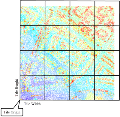

La structure de tuilage est décrite ci-après :
  • Origine des tuiles : angle supérieur gauche de la grille de tuilage.
  • Largeur de tuile : longueur de la tuile dans la dimension x.
  • Hauteur de tuile : longueur de la tuile dans la dimension y.
Structure de tuile LAS
Un exemple de structure de tuilage est présenté.
Vous pouvez définir une structure de tuilage personnalisée pour les données de votre nuage de points, en indiquant son origine, sa largeur et sa hauteur. Plus la largeur et la hauteur sont élevées, plus le fichier de tuile est volumineux. Si une structure de tuilage existante est couramment utilisée pour la zone de projet, vous pouvez l’apparier ou l’adapter à votre structure. Par exemple, si les tuiles existantes pour les données d’utilisation du sol sont des carrés de 1 000 m x 1 000 m, vous pouvez adopter la même structure de tuilage en utilisant des carrés de taille identique (1 000 m x 1 000 m) pour vos nuages de points. Toutefois, si vos nuages de points sont trop denses, générant ainsi des fichiers plus volumineux, envisagez de réduire la dimension de la tuile à 250 m x 250 m (ou 125 m x 125 m). Pour s’apparier, les tuiles doivent commencer à la même origine que les tuiles d’utilisation du sol, ce qui permet aux 4 tuiles (ou 16 tuiles) de s’intégrer parfaitement à l’intérieur et de s’aligner avec la limite de la tuile de 1 000 m x 1 000 m.

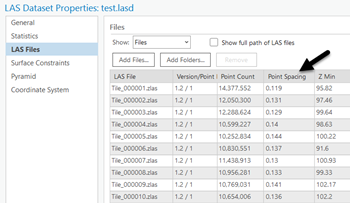

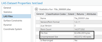

Vérifier l’espacement des points et la taille de fichier
Examinez l’espacement des points et la taille du fichier LAS dans les propriétés du jeu de données LAS.
Taille des fichiers LAS
Espacement des points LAS

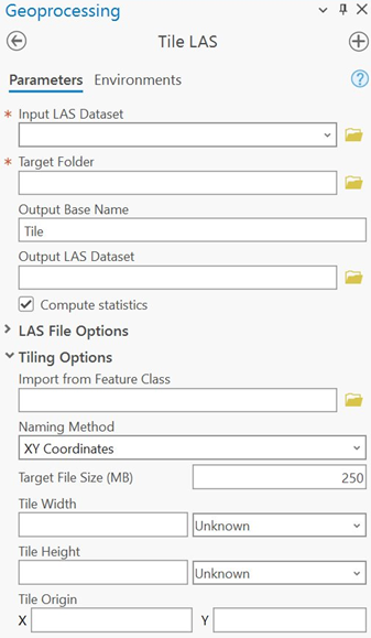

Utiliser l’outil de géotraitement Tuile LAS
Outil de géotraitement Tuile LAS
Outil de géotraitement Tuile LAS.
Dans le paramètre Import from Feature Class (Importer à partir d’une classe d’entités), vous pouvez définir la structure de tuile à l’aide d’une classe d’entités surfaciques. La largeur et la hauteur de tuile sont déterminées par les étendues x et y de la première entité (éventuellement sélectionnée), alors que l’origine des tuiles provient de l’angle inférieur gauche de l’étendue de cette entité. Au lieu d’utiliser les méthodes d’attribution de nom courantes (par exemple, Coordonnées XY), vous pouvez nommer les tuiles en fonction de l’attribut de chaque entité, ce qui laisse une certaine souplesse pour l’affectation de nom.
Remarque :
Vous pouvez utiliser l’outil de géotraitement Créer un quadrillage pour créer des grilles rectangulaires. Assurez-vous que les limites de la grille sont alignées avec les axes x et y.

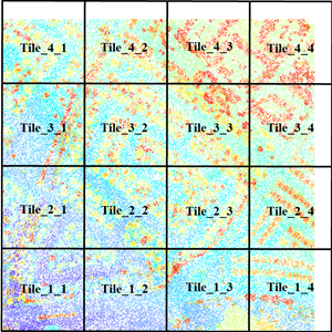

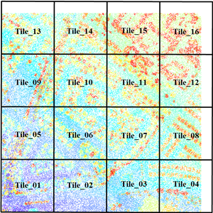

Dans le paramètre Naming Method (Méthode d’attribution de nom), trois options sont disponibles :
  • XY Coordinates (Coordonnées XY) : coordonnées x et y de l’angle inférieur gauche de chaque tuile.
  • Rows and Columns (Lignes et colonnes) : numéros de ligne et de colonne de la structure de tuilage complète. Les lignes sont incrémentées de bas en haut, tandis que les colonnes sont incrémentées de gauche à droite.
  • Ordinal Designation (Désignation ordinale) : les numéros sont incrémentés de gauche à droite et de bas en haut.
Attribution de nom à des lignes et colonnes Attribution de nom à une désignation ordinale
Dans le paramètre Target File Size (Taille de fichier cible) (Mo), la valeur par défaut est 250 méga-octets (taille non compressée). Lors de la saisie d’une taille de fichier, l’outil estime la largeur et la hauteur de tuile correspondantes.
Dans le paramètre Tile Width/Height (Largeur/hauteur de tuile), vous avez la possibilité de saisir des valeurs personnalisées pour la largeur et la hauteur de tuile. L’outil estime ensuite la taille de fichier cible en conséquence.
Remarque :
Le réglage de la taille de fichier modifie automatiquement la largeur ou la hauteur de tuile. De même, la modification de la largeur ou de la hauteur met à jour la taille de fichier en conséquence.
Dans le paramètre Tile Origin (Origine des tuiles), l’origine des tuiles est par défaut l’angle inférieur gauche de l’étendue du jeu de données LAS en entrée. Vous pouvez également spécifier manuellement l’origine des tuiles, le cas échéant.

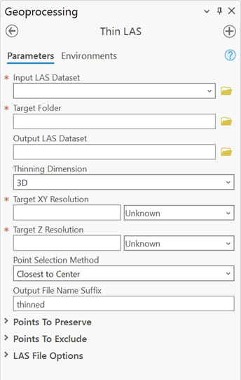

Utiliser l’outil de géotraitement LAS fin
L’outil de géotraitement LAS fin est présenté.
Dans le paramètre Thinning Dimension (Dimension d’affinage), les deux options sont 3D (par défaut) et 2D.

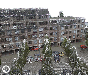

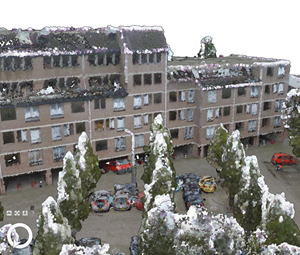

  • 3D : cette option utilise des cellules de grille 3D pour sélectionner des points, en conservant au maximum un ou deux points de chaque cellule de grille 3D (sauf si certains points ont été sélectionnés pour conservation). Comme il existe plusieurs cellules de grille 3D le long de la dimension z, plusieurs points avec différentes valeurs z peuvent être sélectionnés le long de la dimension z. Cela permet la sélection de points avec des valeurs z différentes, en conservant les distributions verticales des nuages de points. Sélectionnez l’affinage 3D en conservant les structures verticales des entités, comme les murs des bâtiments.
  • 2D : cette option utilise des cellules de grille 2D pour la sélection de points, en conservant au maximum un ou deux points de chaque cellule de grille 2D (sauf si certains points ont été sélectionnés pour conservation) tout en en supprimant d’autres le long de la dimension z. Ainsi, un nuage de points répartis équitablement avec une densité de points cohérente est généré.
Nuage de points non affiné Nuage de points affiné
Le paramètre Target XY/Z Resolution (Résolution XY/Z cible) contrôle la taille de la grille 3D/2D, une résolution supérieure générant une grille plus volumineuse. Sélectionnez une résolution supérieure pour supprimer davantage de points dans vos données, ou une résolution inférieure si vous avez l’intention de conserver plus de détails dans vos données.
Le paramètre Point Selection Method (Méthode de sélection des points) contrôle le mode de sélection des points dans chaque cellule de grille, avec 11 méthodes au total pouvant être regroupées en trois catégories :
  • Location-based method (Méthode basée sur la localisation) : sélectionnez des points en fonction de leur localisation dans chaque cellule de grille. Sélectionnez l’option la plus proche du centre pour un nuage de points répartis équitablement. Sélectionnez l’option la plus proche de la hauteur moyenne pour que le point sélectionné représente la hauteur moyenne dans chaque cellule de grille. Sélectionnez les options de point le plus bas, de point le plus haut ou de points le plus bas et le plus haut si vous voulez que les points sélectionnés représentent les valeurs z extrêmes dans chaque cellule de grille. Si vous vous intéressez à la surface supérieure de l’entité (par exemple, les toits des bâtiments) et/ou la surface au sol, sélectionnez les options de point le plus haut, de point le plus bas ou de points le plus bas et le plus haut avec l’affinage 2D.
  • Class code-based method (Méthode basée sur un code de classe) : sélectionnez des points en fonction de leurs codes de classe dans chaque cellule de grille. Pour utiliser la méthode basée sur un code de classe, les nuages de points doivent être pré-classés. Sélectionnez le code de classe le plus fréquent pour conserver les entités prédominantes dans vos données. Par exemple, dans une cellule de grille mélangeant des points d’arbres de faible densité et des points de toits de bâtiments denses, un point de toit de bâtiment sera sélectionné. Une autre approche basée sur un code de classe se fonde sur les pondérations des codes de classe. Attribuez des pondérations à chaque code de classe. La méthode sélectionne alors le point avec la pondération la plus élevée dans la cellule de grille. Cela est utile lorsque vous disposez d’entités spécifiques présentant un fort intérêt et que vous souhaitez conserver davantage de points de ces entités. Par exemple, si vos nuages de points incluent le sol (classe 2), des arbres (classe 5) et des bâtiments (classe 6), et que votre priorité est dans l’ordre suivant : bâtiments, puis arbres et enfin sol, vous pouvez attribuer une pondération de 3 à la classe 6, de 2 à la classe 5, et de 1 à la classe 2. Dans le cas de codes de classe mixtes dans une cellule de grille, le point avec la pondération la plus élevée est sélectionné.
  • Intensity-based method (Méthode basée sur l’intensité) : sélectionnez des points en fonction de leurs valeurs d’intensité dans chaque cellule de grille. Il est important de noter que la méthode basée sur l’intensité s’applique uniquement aux nuages de points lidar, car les nuages de points photogrammétriques ne possèdent pas de valeurs d’intensité. Sélectionnez l’option d’intensité la plus proche de la moyenne pour conserver les données affinées avec les valeurs d’intensité moyennes de chaque cellule de grille. Vous pouvez également sélectionner les options d’intensité la plus faible, d’intensité la plus élevée ou d’intensités la plus faible et la plus élevée si vous souhaitez que les données affinées conservent les valeurs d’intensité extrêmes dans chaque cellule de grille. Certaines entités présentant des valeurs d’intensité plus élevées ou plus faibles que d’autres, l’utilisation de l’approche basée sur l’intensité vous permet de conserver davantage de points de ces entités lors du processus d’affinage. Par exemple, dans un nuage de points, les bâtiments possèdent généralement des valeurs d’intensité plus élevées que les arbres. En utilisant l’option d’intensité la plus élevée, vous pouvez conserver davantage de points de bâtiments lors du processus d’affinage.
Le paramètre Points To Preserve (Points à conserver) peut conserver des codes de classe, des indicateurs ou des retours spécifiques sans affinage. Cela est particulièrement utile pour conserver des entités avec des objets répartis de manière clairsemée, comme des lignes à haute tension. Vérifiez que ces entités ont déjà été classées.
Le paramètre Points To Exclude (Points à exclure) peut supprimer les codes de classe, les indicateurs ou les retours inutiles lors du processus d’affinage. Par exemple, excluez de votre jeu de données les points de bruit (classe 7 et classe 18), les points de superposition (classe 12 ou indicateur de superposition) et les points signalés comme étant retenus.
